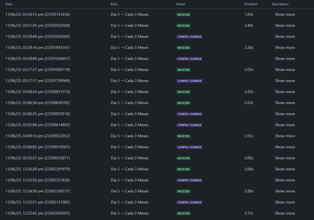

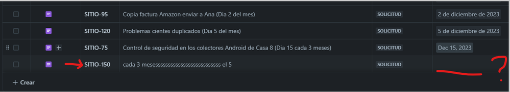

Debo crear una incidencia que se clone cada 3 meses el día 5.
Febrero, mayo, agosto y noviembre, aunque no es necesario que estén explícitos los meses. Lo que importaría seria que se clone con la fecha de vencimiento. Actualmente se clona perfectamente pero el campo fecha de vencimiento lo deja vacío.
Realizo algún cambio pero me da todo exitoso!
Actualmente tengo: {{issue.clone.plusMonths(3).withDay(5)}}

Hola Bill,
Gracias por tu pronta respuesta.
Probé lo que me enviaste, continua igual. Clona perfecto pero no la fecha de vencimiento y da como resultado: Éxito.
Estoy intentando especificarlo en el campo de verificación para no tener que cambiarlo o colocarlo en la incidencia al clonar, (no se si responde a tu pregunta).

Probé con esto y funcionó:
 {{now.withDayOfMonth(5).plusMonths(3).withHour(0).withMinute(0)}}
Gracias, gracias, gracias!!!!!
