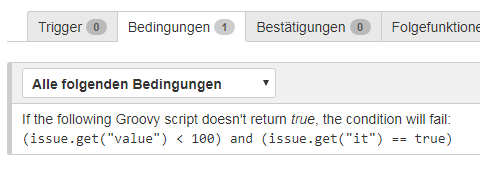

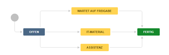

Ah, jetzt wird es klarer. Und auch einfacher.
Ich würde das so machen:
Vom Status offen drei Transitionen zu den drei anderen Stati:
Jede der Transitionen von Offen zu den drei Stati bekommt eine Scripted Groovy Condition als Bedingung:
In der Condition kannst du dann die Bedingung angeben, die erfüllt sein muss, um diese Transition überhaupt auf der Oberfläche anzuzeigen. Das sieht dann ungefähr so aus (natürlich mit deinen eigenen Feldern und Attributen):
Ich hoffe, das hilft dir weiter. Falls nicht, melde dich gerne wieder.

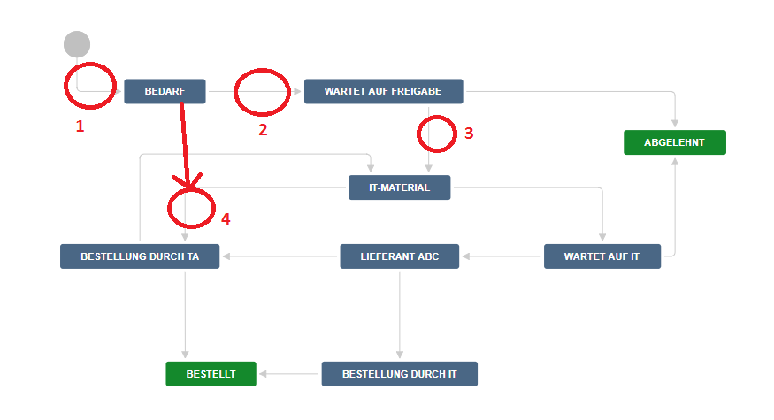

Aber sag mal, gibt es auch einen kürzeren Weg bzw. einer mit wenigeren Schritten? Ich dachte da an Automatisierung oder etwas von JMWE, dass es direkt zum gewünschten Status bringen würde.
Ich muss auch sagen, dass mein Workflow noch länger ist und das was ich hier gefragt habe nur der erste Part ist. Im Anhang der komplette WF, das ist ein erster Entwurf.
Hier die Schritte erklärt:
1) Hier wird beim Anlegen des Tickets schon gefragt wie hoch der Betrag ist und ob es IT-Mat ist oder nicht.
Abhängig davon geht es dann zu Schritt 2, 3 oder 4
Kreis 2) Wenn es über 100 €/Unbekannt ist, soll es zu Wartet auf Freigabe
Kreis 3) Wenn es unter 100 € ist und IT-Mat wurde auch gewählt, dann soll es direkt von Schritt 1 (beim Anlegen) zu IT-Material gehen
Kreis 4) Wenn es unter 100 € ist und kein IT-Mat wurde gewählt, dann soll es direkt von Schritt 1 (beim Anlegen) zu Bestellung durch TA gehen
Bestellt und Abgelehnt sind dabei Endstationen und beenden das Ticket.
Vielleicht hilft das ja, bitte einfach Bescheid geben, falls Fragen bestehen.
Danke und viele Grüße
Thomas Schlegel
May 9, 2018
Hallo Yousaf,
ich bin mir nicht sicher, ob eine automatische Transition gleich beim Erzeugen eines Vorgangs möglich ist. Ich habe mal so etwas versucht, das endete dann damit, dass ein Vorgang erzeugt wurde, der nicht mehr zugreifbar war. Es gab eine Exception beim Erstellen, der Vorgang wurde dann in den Übersichten angezeigt, aber wenn er aufgerufen wurde, gab es wieder eine Exception. Es war eine Art Geister-Vorgang. Da und doch nicht da.
Vielleicht ist das mit irgendeiner zusätzlichen App möglich, aber ich habe das Erzeugen eines Vorgangs und ein gleichzeitiges Weiterschalten im Workflow nicht hinbekommen.
