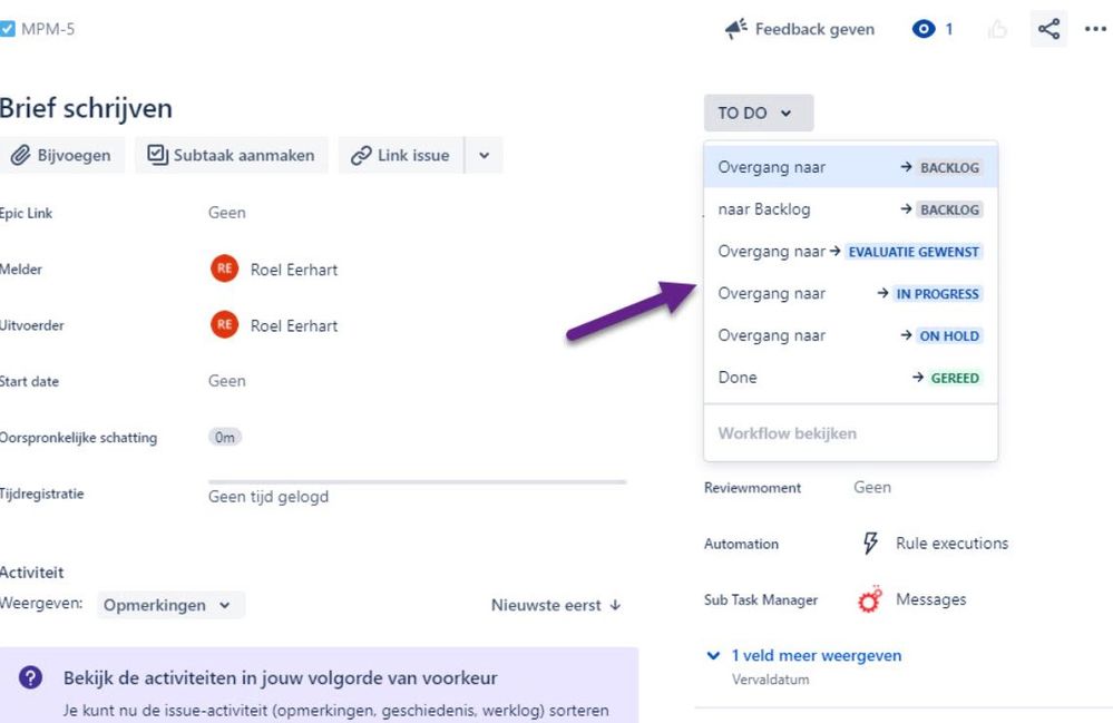

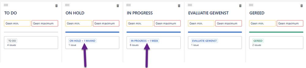

Kun je de volgorden in een edit issue modus aanpassen zodat deze gelijk is aan het kanban bord. nu staat bv <<evaluatie gewenst>> voor  << in progress>>

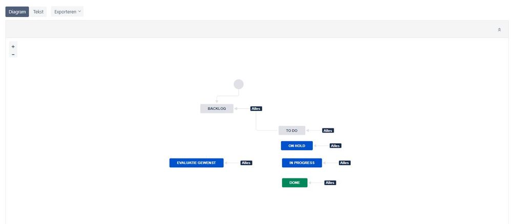

Maar dat is wel afhankelijk hoe de workflow er uit ziet. Is het bijv. een simplified workflow (dat je van elke status naar elke status kan?)
Heb je een screendump van de workflow?

Ja van elke status kan ik naar elke status, ik denk ook dat hier het probleem in zit.
volgens mij moet ik dan transities zetten tussen de statussen van de workflow

Nog even gekeken maar Transitie vindt ik wel erg omslachtig om dit in te stellen voor eigenlijk z'n simpele workflow. Is er een andere manier om dit in te stellen .workflow mpm.JPG

Je wilt namelijk ten alle tijde controle houden over welke transities mogelijk zijn binnen de workflow. Elke status kan verschillende transities accepteren.
Momenteel zijn alle transities mogelijk (in de printscreen).
Als je echt wilt dat de transities in de volgorde van de kanban board lopen dien je de transities per status te beperken:
Een voorbeeld kan zijn:
To do -> 1transitie naar -->Backlog --> 1 transitie naar On Hold etc etc.
