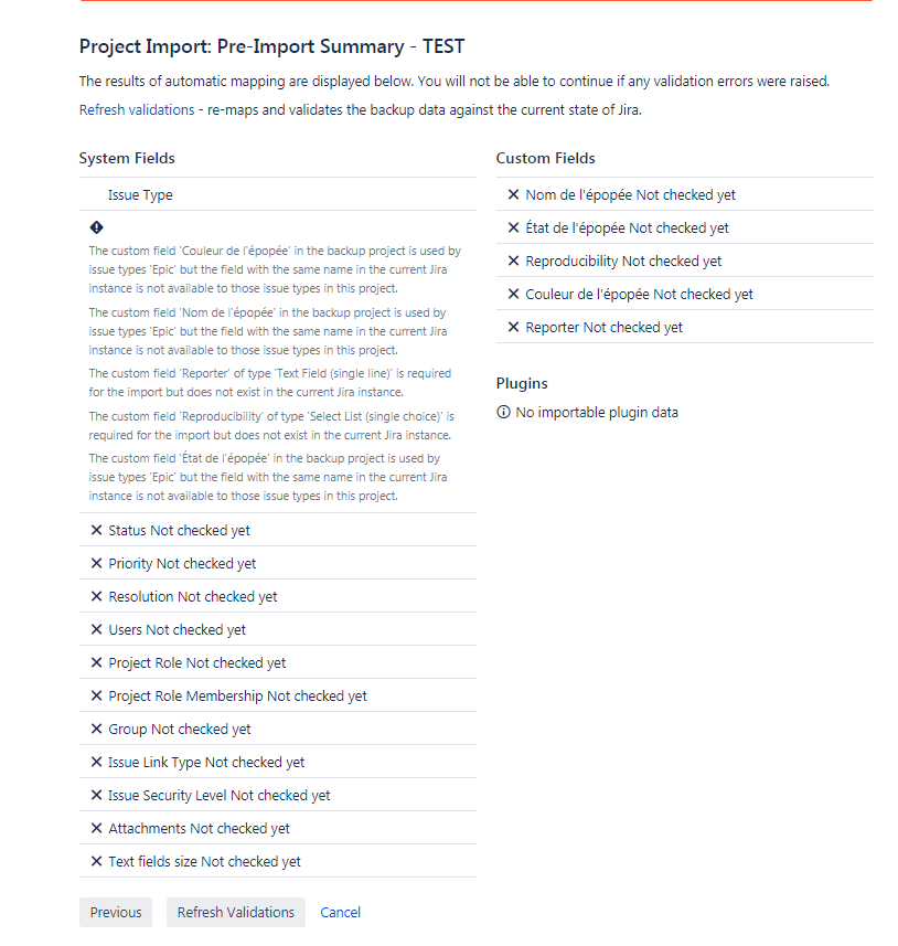

Après que j'ai créer un projet avec la même clé dans jira cible, j'ai essayé après d'importer ce projet Mais je me retrouve avec ces erreurs.
s'il vous plait si vous avez quelques remarques à me donner

Hello, can you please send us a screenshot or the error message?

Bonjour @Angélica Luz ,
je comprends pas, est ce par exemple je dois faire la comparaison et voir ce qui est dans le projet source par exemple "les users " et créer les mêmes dans le projet cible afin de ne pas avoir l'erreur User Not cheked yet

Hi Filali, it looks like the custom fields don't exist. All custom fields must be created manually on the target instance and then you can import the project.
Please, give it a try and let us know how it goes.
