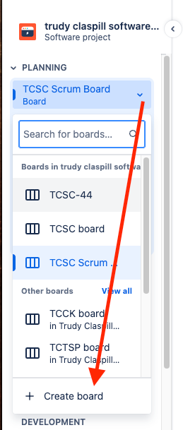

tengo todos los proyectos gestionados por empresa en kanban y requier clonarlos y pasarlos a metodologia scrum

¿Desea copiar todas las incidencias de los proyectos en nuevos proyectos (clonándolos)? ¿O simplemente desea usar tableros Scrum en lugar de tableros Kanban?
Para proyectos de software gestionado por la empresa, puede tener varios tableros que hagan referencia a las incidencias del proyecto.
Si no desea copiar todas las incidencias, puede crear tableros Scrum para cada proyecto.
Si su instancia tiene la Nueva Navegación, puede iniciar el proceso de creación del tablero haciendo clic en el símbolo "+" junto al nombre del proyecto.

Si tiene la navegación original, puede hacer clic en el menú desplegable junto al nombre del tablero y buscar la opción "Crear Tablero" en la parte inferior de la ventana emergente.
Siga los pasos del asistente para crear un nuevo tablero Scrum para el proyecto.

Hello,
Do you really want to copy all the issues in the projects into new projects (cloning the projects)? Or do you just want to use Scrum boards instead of Kanban boards?
For Company Managed Software projects you can have multiple boards that reference the issues in the project.
If you don't really want to make copies of all the issue, you can simply create Scrum boards for each project.
If your instance has the New Navigation, you can start the board creation process by clicking the "+" next to the project name.
If you have the original navigation you can click the pull-down next to the board name and find the Create Board option at the bottom of the pop-up.
Follow the steps in the wizard to create a new Scrum board for the project.
