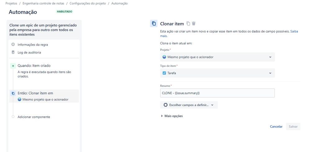

Ola
Usei essa automação
Mas ela cria uma tarefa sem ser um quadro filho do cartaop de onde ela foi clonada.

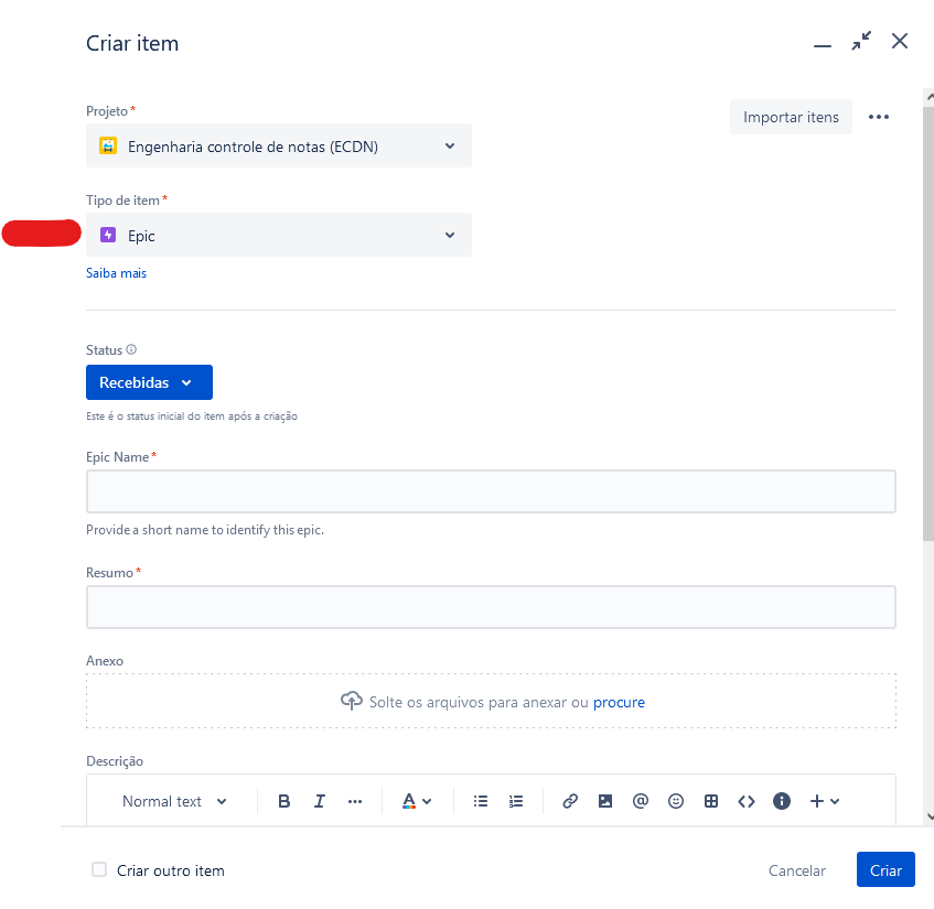

Na imagem que você forneceu, parece que o tipo de problema que você está criando na caixa de diálogo Criar problema é um épico. Isso está correto?
A regra de automação está sendo acionada pela criação desse épico. Na regra, parece que você está tentando clonar o problema criado para um tipo de problema diferente - um tipo de problema de tarefa. É isso que você pretende fazer com essa regra?

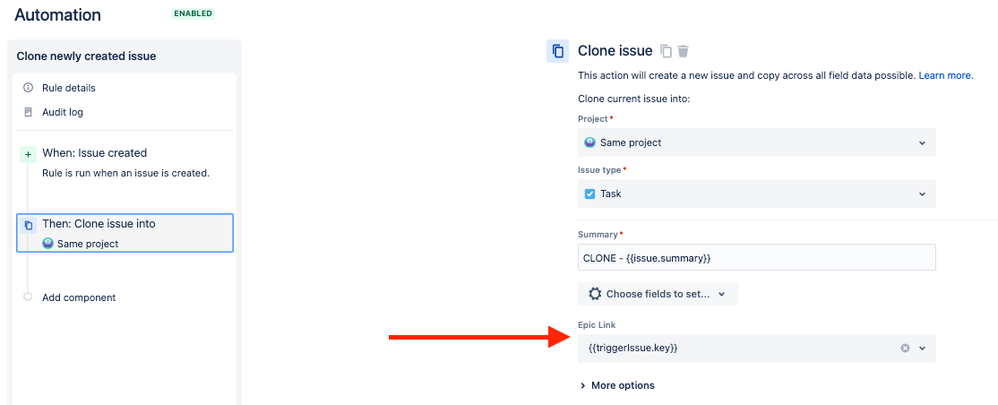

Se você estiver clonando um Epic para criar uma Tarefa, o processo Clone não tornará automaticamente essa Tarefa um problema filho no Epic. Você teria que adicionar a configuração do Epic Link.
Se não for sua intenção clonar um Epic para criar um problema de Tarefa, forneça mais informações sobre o que você está tentando realizar com esta regra.
Observe também que, da maneira como a regra está escrita atualmente, ela será acionada para cada tipo de problema que você criar, incluindo épicos, tarefas e subtarefas. A regra pode não funcionar conforme o esperado para cada um desses diferentes tipos de problema se você adicionar a etapa extra para definir o campo Epic Link.

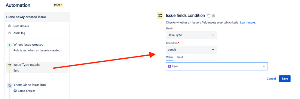

Se quiser que a regra clone apenas Epics como Tasks, você deve adicionar uma Condition após o Trigger para confirmar que o problema de acionamento é um Epic.
Se esta regra for acionada pela criação de um problema de outro tipo, ela falhará se você não adicionar essa condição.
