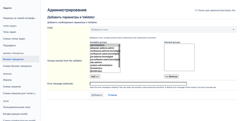

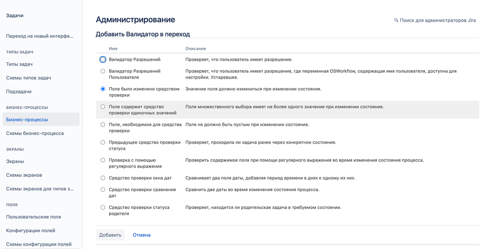

2 - я использую встроенную настройку валидации (скрин 1) для того, чтобы проверять изменение поля.
Если кратко, то мне нужно при изменении статуса задачи всегда проверять был ли добавлен Комментарий (циклично) специалистом для фиксировании истории проекта.
3 - через какой валидатор показал на скрине 2, в других нет возможности выбрать поле комментарий.

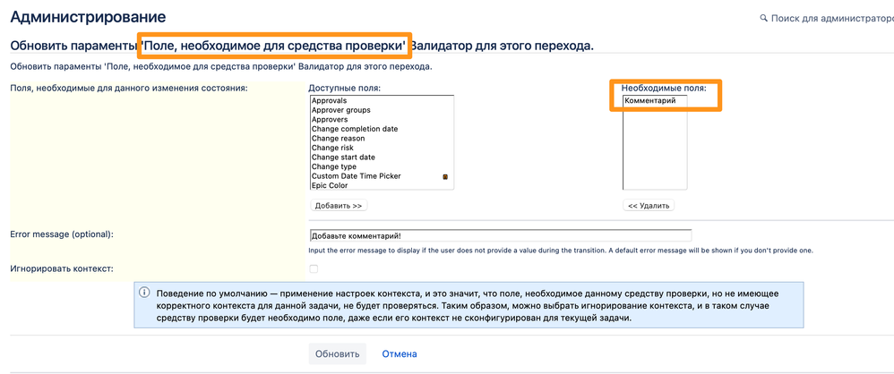

Вам нужно:
1. Выбрать валидатор с названием "Поле, необходимое для средства проверки", там выбрать "Комментарий" и, если хотите, задать текст ошибки.
2. Добавить на переход в статус экран с комментарием.
Все будет работать, только что проверил 😉

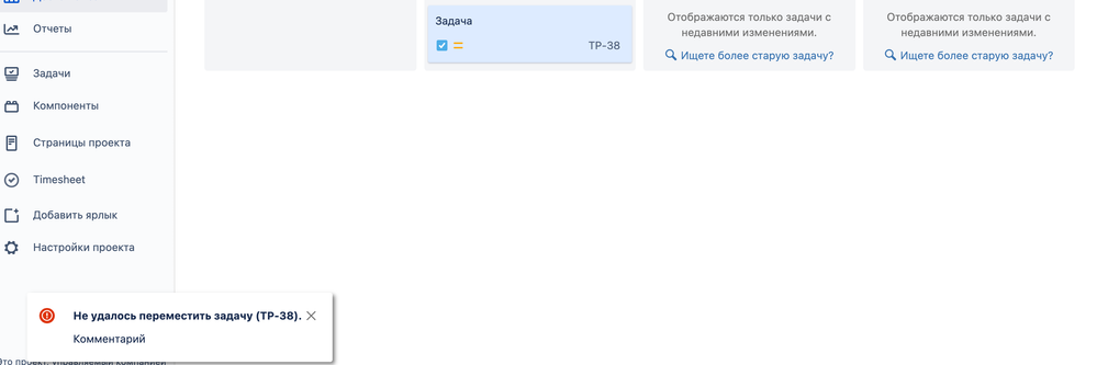

@Alexander Bondarev добрый день. Прошу прощения, что долго не отвечал. Все именно так и делал и еще раз повторил, ну логично же :)
Но после добавления комментария, ошибка

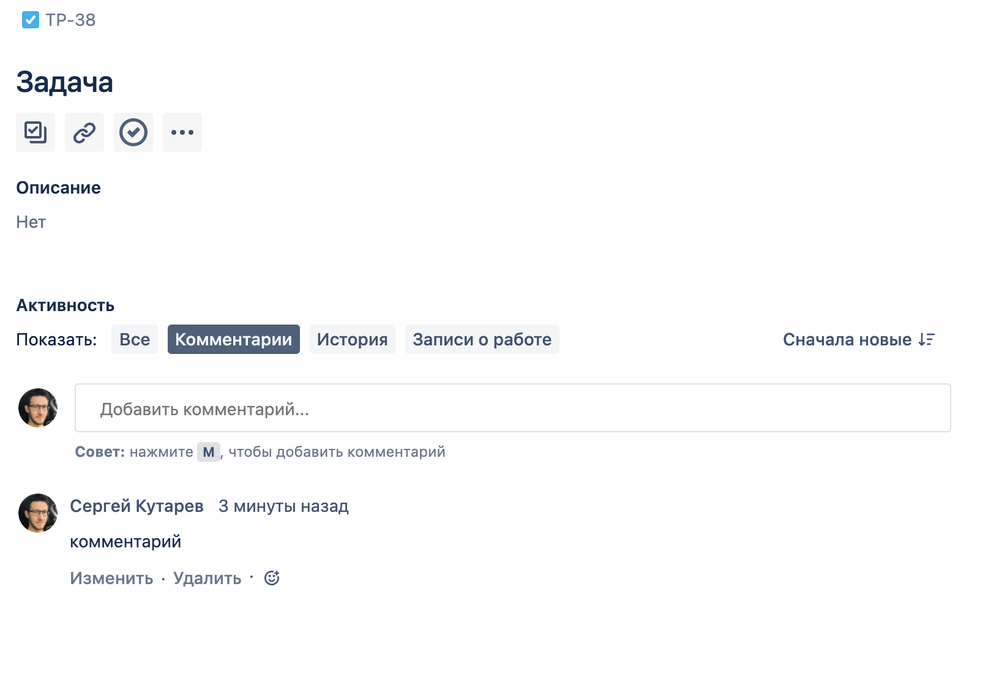

Сергей Кутарев November 30, 2021
Снимок экрана 2021-11-30 в 15.35.56.pngСнимок экрана 2021-11-30 в 15.36.08.png
Появилась мысль, что я не до конца настраиваю воркфлоу в части этого пункта:
Поясните, пожалуйста, что имеете ввиду здесь, ведь поле комментарий есть в самой карточке-задаче? Зачем нужно отдельно добавлять экран с комментарием?
