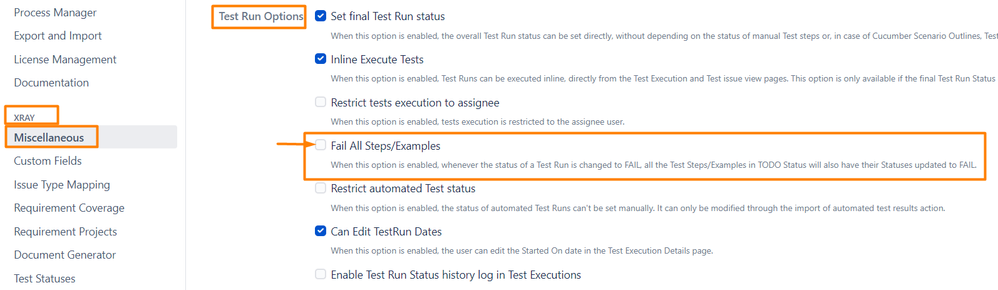

Bonjour
J'ai une question d'urgence sur XRAY s'il vous plait, j'ai crée un Plan d'exécution avec différents cas de tests, chaque cas de tests est constitué de plusieurs Steps (Action et résultat attendu) mon problème c'est que quand je commence à exécuter une étape et je la mets à Failed pour un Bug avec Priorité P3 le tests exécution se mets à closed et ne me permets pas de continuer l'exécution des autres actions sans pour autant que le bug soit bloquant
le test exécution se mets à failed et ne me permets pas de continuer l'exécution.
Votre aide s'il vous plait

Hi @refka
Sorry, I don't speak French.
It should be related to configuration; you should have the option "Fail All Steps/Examples" enabled:
Please disable this option to change the behavior.
Thank you.
