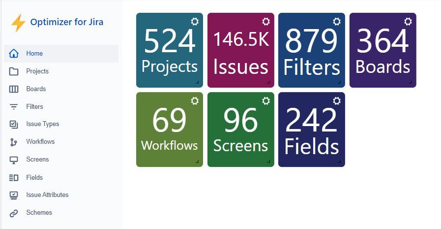

Eric Roetenberg
March 13, 2021
Hallo John
Ik heb Optimizer geïnstalleerd en ben geschrokken van de output. hoe kijk ziet u dit ?
John Funk
March 13, 2021
WOW, dat zijn veel dingen!
