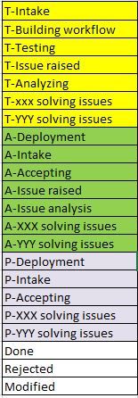

We hebben binnen onze organisatie een project voor Software ontwikkeling
Die een Test fase een Acceptatie en een Productie Fase moet doorlopen. In deze 3 fases zitten verschillende statussen zie lijst hoe kun je dit het beste oplossen in Jira.
Moet je echt een Workflow bouwen met zoveel statussen of is dit op te lossen met andere mogelijkheden?. Ik zelf dacht aan een component Test, Acceptatie, productie maar component word al gebruikt voor dit project.
Wie heeft een voorbeeld voor een software ontwikkel Workflow?
John Funk
March 17, 2021
Hallo Eric,
Als u de tijd dat het probleem zich in elk van die 22 statussen bevond, niet hoeft te meten, dan zou ik voor elke fase slechts één status aanmaken.
Vervolgens kunt u voor elke fase een aangepast vervolgkeuzeveld gebruiken om de huidige stap van de fase waarin het probleem zich bevindt weer te geven.
Of u kunt een checklist maken en elke stap afvinken zodra deze is voltooid.
Hoe dan ook, wanneer het de laatste stap bereikt, zou je zelfs Automation For Jira het probleem automatisch kunnen laten overzetten naar de volgende status / fase.
