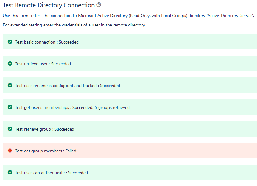

Hello everyone,
I'm configuring my Jira server, but I receive an error
Test get group members : Failed
otherwise everything is ok.
Where is my mistake?
LDAP Schema:
dc=xyz, dc=mycompany,dc=com
Group Schema Settings
groupOfUniqueNames
(&(objectClass=group)(cn=*))
cn
description
Membership Schema Settings
member
memberOf
JP _AC Bielefeld Leader_

Hi,
did you check the application log? Does your group filter work in a LDAP browser?

Ah, do all your groups contain the member attributes?

Thank you for your reply.
did you check the application log? what are you meaning exsactly?
Does your group filter work in a LDAP browser? There are many groups, groups which I can't change and groups which I created. My Groups has not a group filter.
I created five Groups and added manualy two useres from Database but it doesn't work.
The groups which I created doesn't have any atribute. The have only name.

You should first try to setup a LDAP server w/o any connection to Jira or stay with default Jira user handling.
Setting up LDAP is not covered in this community, but a start could be
https://web.mit.edu/rhel-doc/5/RHEL-5-manual/Deployment_Guide-en-US/s1-ldap-quickstart.html
Your LDAP scheme right now doesn’t meet the settings you configured.

Hallo,
warum muss hier LDAP oder Active Directory eingesetzt werden? Haben Sie Erfahrung mit Verzeichnisdiensten? Jira kann ohne Probleme mit in Jira gepflegten Benutzern und Gruppen verwendet werden. Ich sehe keinen Grund, wenn noch kein Verzeichnisdienst vorhanden ist, diesen extra wegen Jira aufzusetzen und zu konfigurieren. Kann man machen, hat aber nichts direkt mit Jira zu tun. Bei LDAP/AD gibt es vordefinierte Schemata, die festlegen, wie die Verzeichnisstruktur aussehen muss, damit andere Dienste diese nutzen können. Dazu gehört u.a. eine definierte Struktur für eine Gruppe. Dieses Gruppen-Objekt muss bestimmte Attribute enthalten. Gleiches gilt für die User-Objekte. Diese benötigen, damit die Gruppen dann verwendet werden können, z.B. . memberOf Attribute in denen dann die Gruppe eingetragen ist.
Aus dem initialen Screenshot geht hervor, dass anscheinend genau dieses nicht funktioniert, was wahrscheinlich am Member Schema Setting liegt. Weiteres kann ich aber, da ich keine Schemaübersicht des LDAP/AD-Server kenne, nicht sagen.
Also nochmal: Warum wird LDAP/AD verwendet, wenn es noch keinen Server gibt und nicht das eingebaute User/Gruppen-Handling?

February 20, 2020
Nein, Testversionen sind funktional nicht beschränkt. Unabhängig von den Gruppen im AD, sollten Sie mal einen AD User zu einer der Zugriffsrollen hinzufügen (Anwendungszugriff). Ansonsten ist eine Anmeldung nicht möglich.

Application access - > All Useres
und wenn ich auch unter dem "Permission helper" ein Nutzer teste da wird auch grün angezeigt und steht "Application access"
Ich kann lokale Nutzer anlegen und es funktioniert.  Aber die Nutzer die in der Datenbank sind, können sie sich nicht anmelden.
Eine Gruppe habe ich auch erstellt, und ein Paar Nutzer hinzugefügt  aber es hilft trotzdem nicht.
