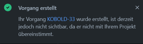

Ich bekomme bei einigen Task die Nachricht:Bild_2023-04-26_145428607.png
Ihr Vorgang xyz wurde erstellt, ist derzeit jedoch nicht sichtbar, da er nicht mit ihrem Projekt übereinstimmt. Was auch immer das heißen soll. Da ich nur den Subtask ausgefüllt habe.
Das ist nun schon mehrere Male passiert und ich habe hier auch nichts gefunden, was mir hilft.

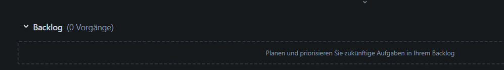

Der Backlock ist "leer". Also alle Task die sichtbar waren sind oben (Board). Die neuen Task erscheinen aber auch nicht unten im Backlog unten zum hochziehen. Es ist KEIN Filter aktiv.

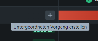

In Vorgänge sehe ich sie natürlich. In der Roadmap auch. ( btw. gibt es eine möglichkeit, die Subtask in der Roadmap auch zu sehen? Habe nicht ganz verstanden, ob das in der Bezahlversion drin ist. Task sehe ich, aber die Subtask wären auch nett.

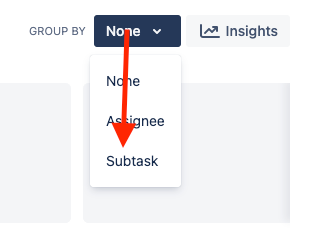

In der Board-Ansicht hängt die Anzeige der Unteraufgaben davon ab, ob Sie mit einem vom Team verwalteten Projekt oder einem vom Unternehmen verwalteten Projekt arbeiten.
Für ein Team-verwaltetes Projekt können Sie die Unteraufgaben nur auf einem Board anzeigen, indem Sie Gruppieren nach: Unteraufgaben auswählen

Das Anzeigen von Teilaufgaben in der Roadmap ist mit der Basis-Roadmaps-Funktionalität, die in den kostenlosen und Standardversionen von Jira verfügbar ist, nicht möglich. Dazu gibt es hier einen Änderungswunsch:

For a Team Managed project you can show the Subtasks on a board only by selecting Group By: Subtasks

Regarding showing Subtasks in the Roadmap, that is not possible with the Basic Roadmaps functionality that is available in the Free and Standard versions of Jira. There is a change request for that here:

Issue created - but currently not visible
For some tasks I get the message:
Your issue xyz has been created but is currently not visible because it does not match your project. Whatever that means. Since I only filled out the subtask.
This has happened several times now and I haven't found anything here that helps me either.
The backlock is "empty". So all tasks that were visible are at the top (board). However, the new tasks do not appear at the bottom of the backlog to be pulled up. NO filter is active.

In events I see them of course. In the roadmap too. (btw. Is there a way to see the subtask in the roadmap too? I didn't quite understand whether that's in the paid version. I see the task, but the subtask would be nice too.

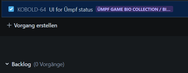

Es ist halt völlig verrückt wenn ich:
Roadmap, Epic auf +
und dann nach der Erstellung ins Backlog gehe BEVOR ich noch weitere Dinge eingebe (also nur die Überschrift eingegeben habe)

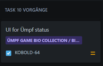

dann erscheint der Task im Backlog, ich kann diesen dann hochschieben und er ist im Board sichtbar.
Wenn ich nun aber einen der anderen Wege der Taskerstellung wähle und es NICHT direkt nach Erstellung hochziehe fehlt es komplett im Backlog, es ist weder oben noch unter zu finden und dadurch auch nicht im Board sichtbar. Das macht mich wahnsinnig.

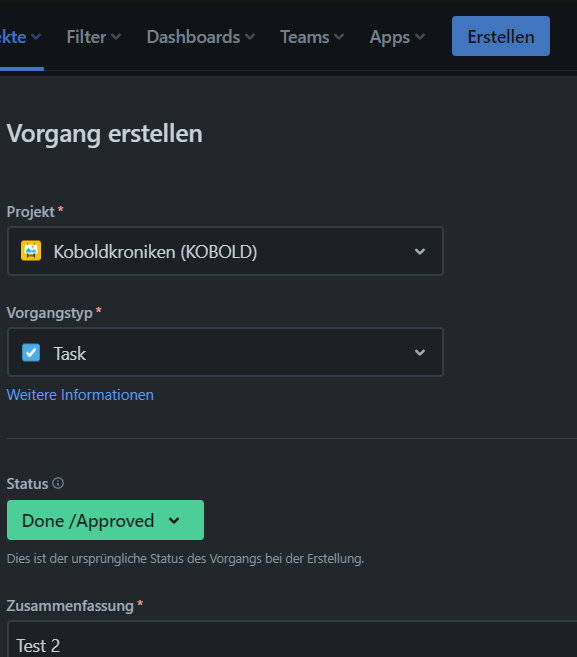

Was kann ich dagegen machen? Ich vermute es liegt am Status Done (da ich gerade alte Tickets eintrage).
Btw, ich habe herausgefunden, wenn ich den Status auf offen stelle, dann ist der Task im Backlog und ich kann ihn hochziehen. Wenn er danach auf Done gestellt wird ist er immer noch im Backlog und im Board zu sehen. Das "löst" also das Problem. Finde ich beim Übertragen von alten Tickets aber extrem nervig. Sie erst auf "zu erledigen" lassen zu müssen, im Backlog hochschieben zu müssen und dann erst auf "Done" machen zu können.

Wenn Sie das Issue im Status Done erstellen, wird es automatisch aus dem Backlog herausgefiltert. Die Backlog-Issue-Liste dient dazu, nicht erledigte Arbeiten anzuzeigen, die auf das Board verschoben werden müssen. Wenn die Arbeit bereits erledigt ist, gibt es keinen Grund, sie im Backlog anzuzeigen. Dies ist das erwartete Verhalten.
Ich habe versucht, ein Erledigt-Problem auf einem Kanban-Board sowohl für ein teamverwaltetes Softwareprojekt als auch für ein unternehmensverwaltetes Softwareprojekt zu erstellen, indem ich die Schaltfläche Erstellen in der Menüleiste oben auf dem Bildschirm verwendet habe. In beiden Fällen wird das Done-Problem in der Done-Spalte des Boards angezeigt.

If you create the issue in a Done status it will automatically be filtered out of the Backlog. The Backlog issue list is for showing work that is not done that needs to be moved to the board. If the work is already done then there is no reason to display it on the Backlog. This is expected behavior.
I have tried creating a Done issue on a Kanban board for both a Team Managed Software project and a Company Managed Software project, using the Create button from the menu bar at the top of the screen. In both cases the Done issue displayed in the Done column of the board.

It's crazy when I:
Roadmap, Epic on +
and then go to the backlog after creation BEFORE I enter anything else (i.e. only entered the headline)
then the task appears in the backlog, I can then push it up and it is visible in the board.
(I then pushed it up there)
(because it was great on the board)
However, if I now choose one of the other ways of creating a task and do NOT pull it up immediately after creation, it is completely missing in the backlog, it can neither be found above nor below and is therefore not visible in the board. This drives me crazy.

What can I do about it? I guess it's because of the Done status (since I'm entering old tickets).
Btw, I found out if I set the status to open then the task is in the backlog and I can pull it up. If it is then set to Done, it can still be seen in the backlog and on the board. So that "solves" the problem. But I find it extremely annoying when transferring old tickets. Having to leave it as "to be done" first, having to move it up in the backlog and only then being able to say "Done".
