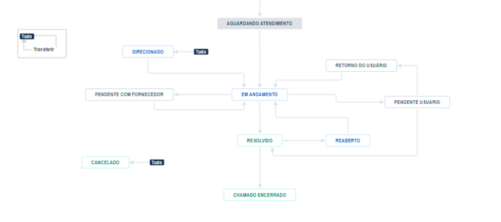

Usando como base o exemplo do fluxo abaixo:
Como habilito a opção "Transferir" o incidente?

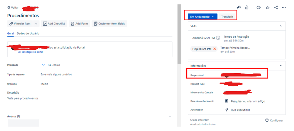

No próprio incidente também existe a opção para transferir, como na imagem abaixo:

Você pode usar o recurso Mover problema para mover problemas entre dois projetos. Pode haver perda de dados durante a movimentação se os projetos não forem do mesmo tipo de projeto ou não usarem os mesmos campos.
Em resposta à minha pergunta sobre o relator original manter o acesso à questão, você disse que isso só seria necessário se o incidente fosse devolvido ao relator da questão original. Para tornar o incidente visível para o repórter original, ele teria que ser movido de volta ao projeto original. Isso pode resultar em perda de dados novamente.
O recurso Mover Problema é acessado no menu Ações, e não por meio de uma alteração de status no fluxo de trabalho.
Geralmente não é aconselhável mover um problema para outro projeto alterando o status do problema. Pode haver outros campos obrigatórios no projeto de destino. Talvez seja necessário mapear dados de um campo para outro como parte da movimentação do problema. Talvez seja necessário escolher um status diferente para o problema no processo de destino. Essas decisões geralmente precisam ser tomadas por uma pessoa que interage com o sistema.

Using the example flow below as a basis:
How do I enable the "Transfer" incident option?
In the incident itself there is also the option to transfer, as in the image below:
