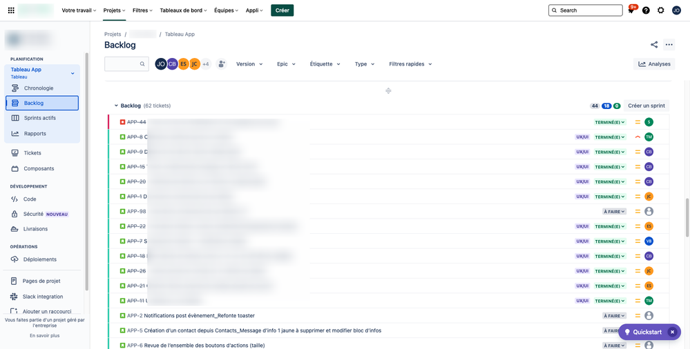

Bonjour,
Tous les tickets au statut Terminé/Done viennent se mettre dans mon backlog. Par conséquent, je ne parviens plus à retrouver les tickets qui doivent être remontés dans les sprints car la vue est "polluée" par tous les tickets terminés.
Comment puis-je faire pour que les tickets terminés ne s'affichent pas dans mon backlog ?

Bonjour @Trudy P Claspill , merci pour votre retour. Pour répondre à vos questions :
  • Le champ Résolution est-il défini sur les problèmes Terminé/Terminé ? à priori non
  • Pouvez-vous confirmer que la couleur du statut Terminé/Terminé est verte ? oui c'est bien le cas
  • Le statut Terminé/Terminé est-il mappé sur la colonne la plus à droite de votre tableau ? je pense que c'est le casTableau-App-–-Tableau-Agile-Jira.png

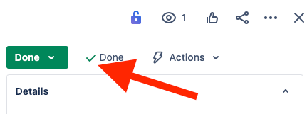

Vous pouvez déterminer si le champ Résolution est défini en affichant directement l'un des problèmes et en recherchant une coche verte à côté du statut.
