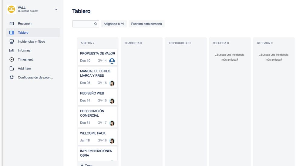

Como se editan los campos del tablero (pizarra)?

¿Puede proporcionarnos una captura de pantalla del campo al que llama "Tableros"?
Estaremos a la espera de su respuesta para que podamos comprender mejor su pregunta.

Hola Fernando,
Gracias por la captura de pantalla.
Si se refiere a las columnas de su tablero, esto está relacionado con los estados que tiene en su flujo de trabajo, entonces solo necesita agregar/eliminar los estados de su flujo de trabajo y las columnas se actualizarán automáticamente.
Para editar su flujo de trabajo, puede navegar a Configuración del proyecto> Flujos de trabajo > Haga clic para editar su flujo de trabajo > Agregar/ eliminar/renombrar los estados que desee.

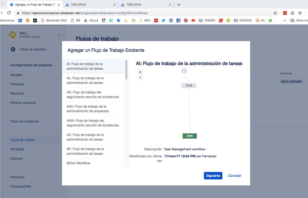

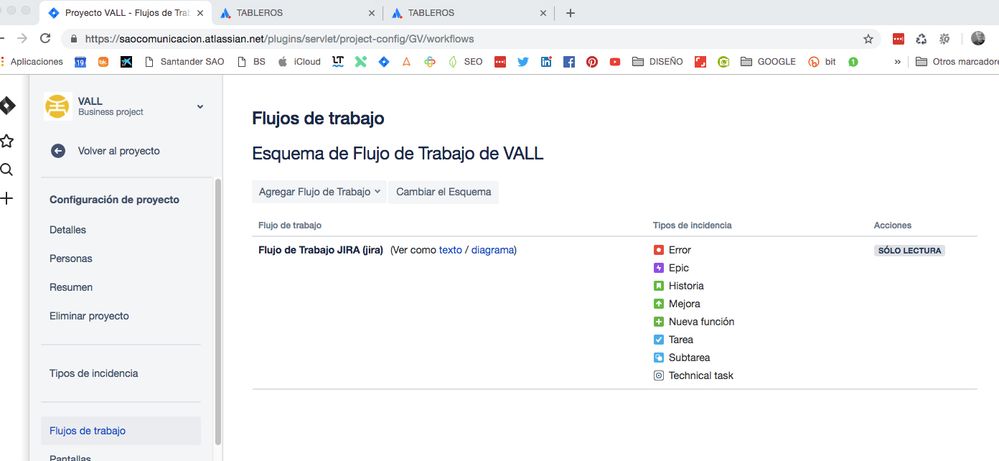

No tengo la opción EDITAR FLUJO DE TRABAJO soo Agregar flujo de trabajo, pero me lleva a una pantalla muy enrevesada, que no la entiendo. No me aparece Agregar /Eliminar/Renombrar...no lo encuentro
Mi versión es cloud

Hola Fernando
La opción de Editar flujo de trabajo (Icono de lápiz) debe aparecer en la columna derecha "Acciones", sin embargo, está utilizando el flujo de trabajo JIRA predeterminado para su proyecto que no es editable.
Dicho esto, dado que este flujo de trabajo ya tiene las configuraciones recomendadas y solo necesita editar algunos estados, la mejor opción sería copiar el flujo de trabajo y agregar la nueva copia a su proyecto, por lo que será editable para usted.
Aquí están los pasos:
- Escriba "GG" para abrir la barra de búsqueda y escriba Flujos de trabajo > Haga clic en la primera opción
- En Flujos de trabajo activos, busque el flujo de trabajo jira (Sistema de flujo de trabajo de solo lectura) y haga clic en Copiarlo > Nómbrelo como desee:
- Regrese a su proyecto > Configuración del proyecto > Flujos de trabajo > Haga clic para agregar un nuevo flujo de trabajo y seleccione el que ha copiado
- Publicar el borrador del flujo de trabajo
Los pasos anteriores le permitirán editar su flujo de trabajo según lo necesite.

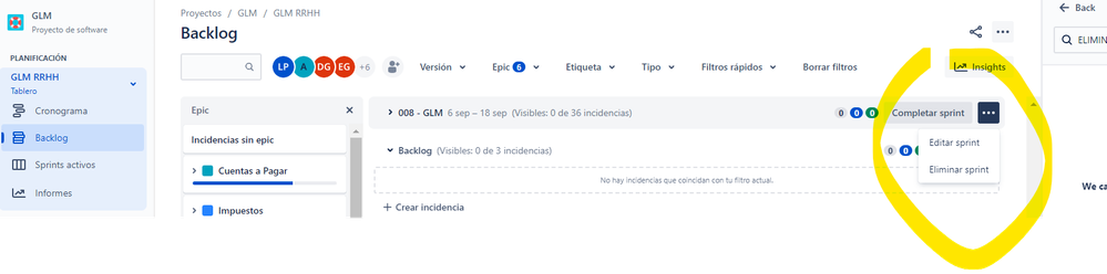

Buenos días,
Quisiera consultar antes de realizar alguna acción definitiva.
Acabo de crear un tablero, y en los filtros solo elegí las épicas que quiero que aparezcan pero sigue apareciéndome en la parte superior un sprint que corresponde a otro tablero.
Me da la opción de eliminar el sprint, pero no se si se refiere a eliminarlo del tablero o bien del proyecto en si, y no es lo que quisiera que suceda.
Solo quiero que no figure en este tablero, ya que una vez que migre todas las incidencias recién allí estaré asociándolos a otro sprint.
Por otro lado, como puedo hacer para que no me aparezcan épicas en el tablero que no quiero que estén allí?
Muchas gracias
Lucia
