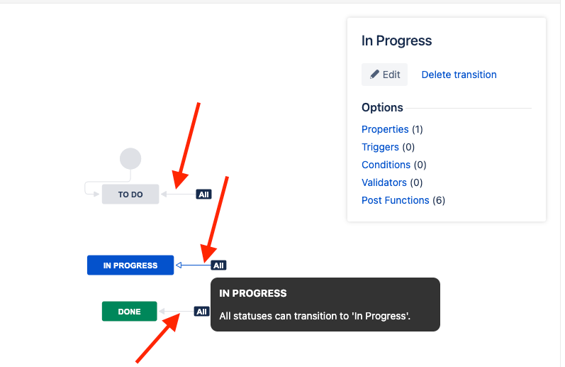

Hallo, ich möchte in meinem Jira Projekt festlegen, dass niemand Spalten überspringen kann, z.B. von in Backlog in fertig schieben. Ebenfalls möchte ich festlegen das ich eine Spalte erstelle mit in Prüfung wo nur der Projektleiter es in fertig schieben kann, nachdem es von ihm überprüft wurde. Kann mir jemand helfen.

Hallo @Nils Hornitschek ,
Willkommen in der Atlassian-Community.
Arbeiten Sie mit einem Team-verwalteten Projekt oder einem unternehmensverwalteten Projekt? Diese Informationen werden am unteren Rand des Panels auf der linken Seite angezeigt, wenn Sie auf die Tafel schauen.
Beide Arten von Projekten unterstützen das, was Sie tun möchten, aber die genauen Schritte zur Umsetzung sind unterschiedlich.
In beiden Fällen müssen Sie den Workflow entsprechend bearbeiten
1. Sie entfernen die globalen Übergänge mit der Bezeichnung „ALL“.

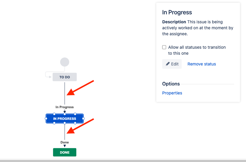

2. Fügen Sie explizite Übergänge von einem Status zum nächsten Status hinzu.

Um einzuschränken, wer einen bestimmten Übergang ausführen kann, müssen Sie eine Bedingung (für einen Workflow für ein vom Unternehmen verwaltetes Projekt) oder eine Regel (für einen Workflow in einem vom Team verwalteten Projekt) hinzufügen.
https://support.atlassian.com/jira-cloud-administration/docs/configure-advanced-issue-workflows/#Conditions
https://support.atlassian.com/jira-software-cloud/docs/available-workflow-rules-in-team-managed-projects/#Availableworkflowrulesinnextgenprojects-Restrictwhocanmoveanissue
Mit diesen Funktionen finden Sie Optionen, mit denen Sie einschränken können, wer den Übergang ausführen kann. Die Optionen unterscheiden sich zwischen den beiden Projekttypen.
