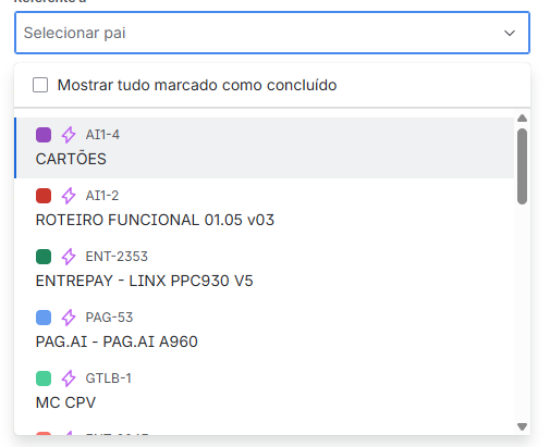

Criei um formulário em um Projeto de Software no Jira Cloud.
Um dos campos que coloquei é de seleção do Pai.
Gostaria de saber se existe a possibilidade de quando a pessoa for selecionar, aparecer apenas os itens desse Projeto, pois, conforme o print adicionado, estão aparecendo Epics de vários Projetos que possuímos aqui na empresa.
Captura de tela 2026-03-13 104955.png                      Atenciosamente,
Barbara

Olá @Barbara Martins !
Isso não é possível no momento. Existe uma solicitação de alteração aberta para essa funcionalidade.
https://jira.atlassian.com/browse/JRACLOUD-82591
Hello
That is not possible at this time. There is an open change request for that capability.

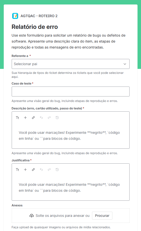

Olá, segue um print do formulário:
A proposta é que ele crie "Bugs" dentro de "Epics" APENAS do "AGTQAC - ROTEIROS 2", contudo, quando clicamos em um "Epic" de outro projeto, o bug é criado lá.

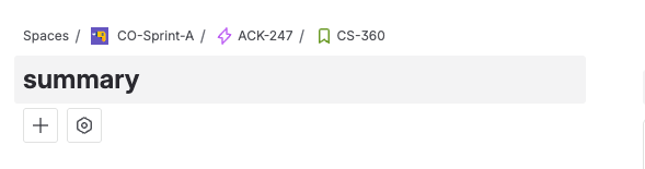

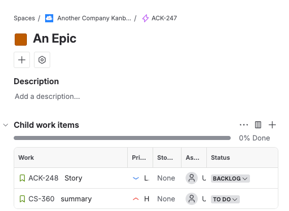

Quando uso um formulário para criar um novo ticket no projeto X e seleciono um Epic do projeto Y como item pai desse novo ticket, o novo ticket ainda é criado no projeto X. Ele aparece no Epic do projeto Y como um item filho.
Usei um formulário no projeto CS (CO-Sprint-A) para criar um novo ticket. No formulário, selecionei ACK-247 como item pai. Na imagem, podemos ver que o novo ticket tem a chave do projeto CS e seu item pai está no projeto ACK.
What is the Project Key for your project "AGTQAC - ROTEIROS 2"?
What is the Project Key in the ticket key for the newly created ticket?
When I use a form to create a new ticket in project X, and as a parent of that new ticket I select an Epic from project Y, the new ticket is still created in project X. It shows up in the project Y Epic as a child item.
I used a Form in the CS (CO-Sprint-A) project to create a new ticket. In the form I selected ACK-247 as the parent. In the image we can see that the new ticket has the key of the CS project, and its parent is in the ACK project.
The proposal is that it creates "Bugs" within "Epics" ONLY of "AGTQAC - ROTEIROS 2", however, when we click on an "Epic" from another project, the bug is created there.
