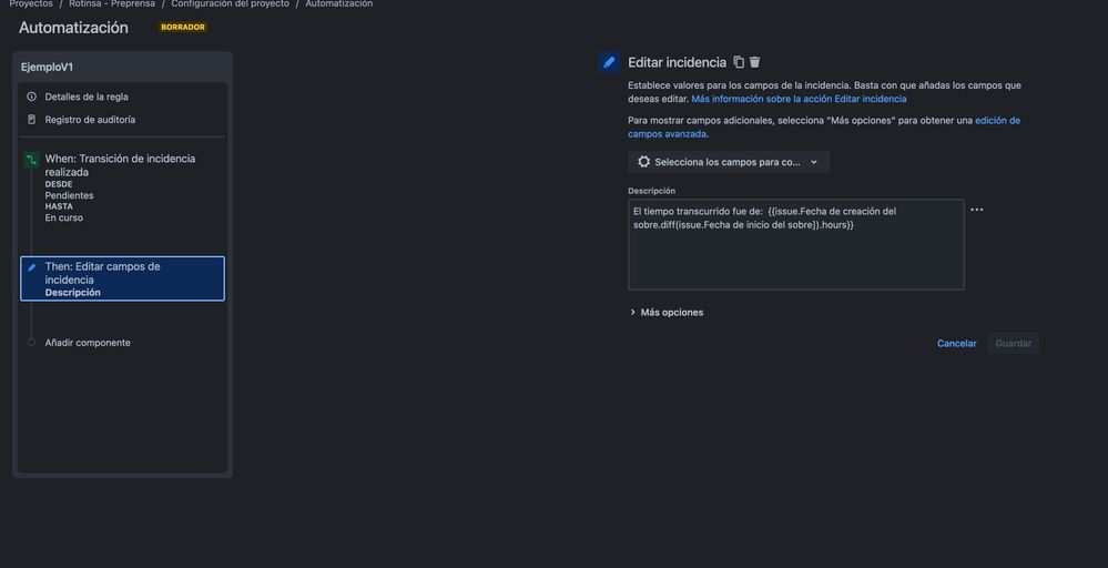

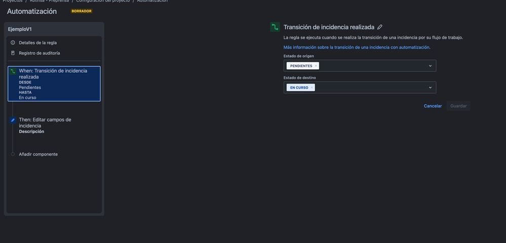

Claro, está así:
- Cuando una incidencia transiciona de un lugar a otro
entonces actualiza el campo descripción con la resta de los 2 campos

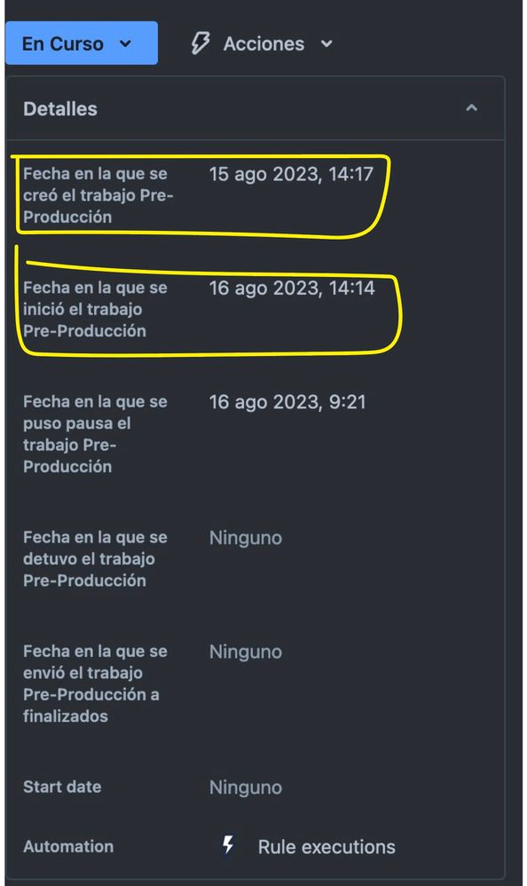

Los campos son estos:

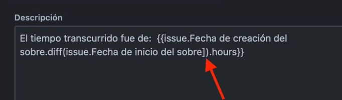

Hay un corchete adicional en el valor que debe eliminar.
Además, debe utilizar los nombres de los campos o sus identificadores de campo. Desde la imagen de la pantalla indicas que los nombres de los campos son:
Fecha en la que se creo el trabajo Pre-Produccion
Fecha en la que se inicio el trabajo Pre-Produccion
Debe usar el nombre de campo completo o usar el identificador de campo. Este artículo proporciona información sobre cómo encontrar el identificador de campo:
https://support.atlassian.com/cloud-automation/docs/find-the-smart-value-for-a-field/
También tenga en cuenta que está configurando un nuevo valor para el campo Descripción. No está agregando texto a lo que ya está allí. Está reemplazando el texto existente por completo con el nuevo texto.
Si desea agregar su nuevo texto, colóquelo en una nueva línea antes o después de su nuevo texto para asegurarse de que también se mantenga el texto original:
{{issue.description}}

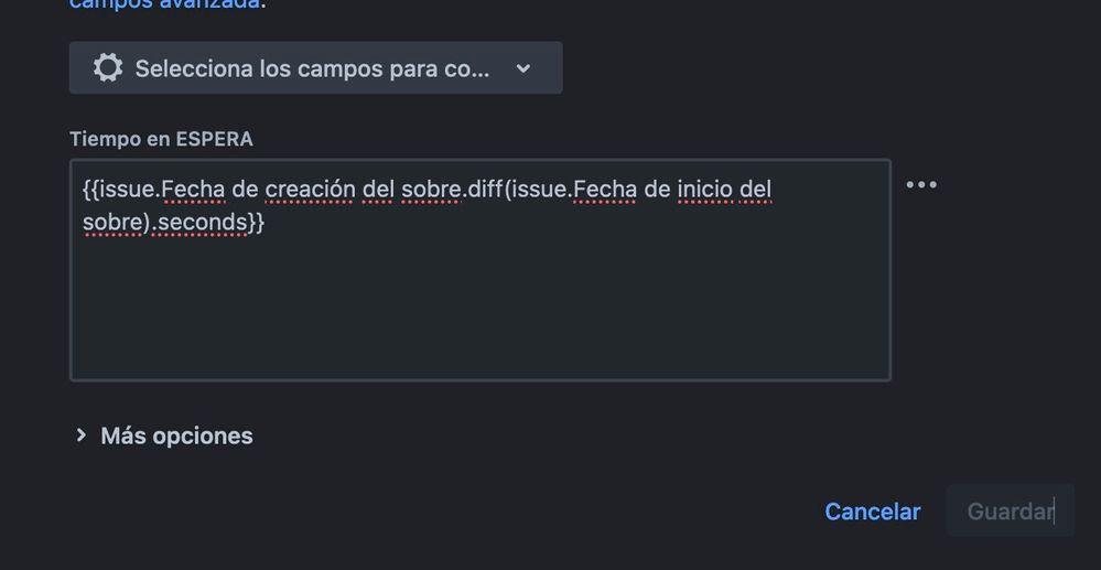

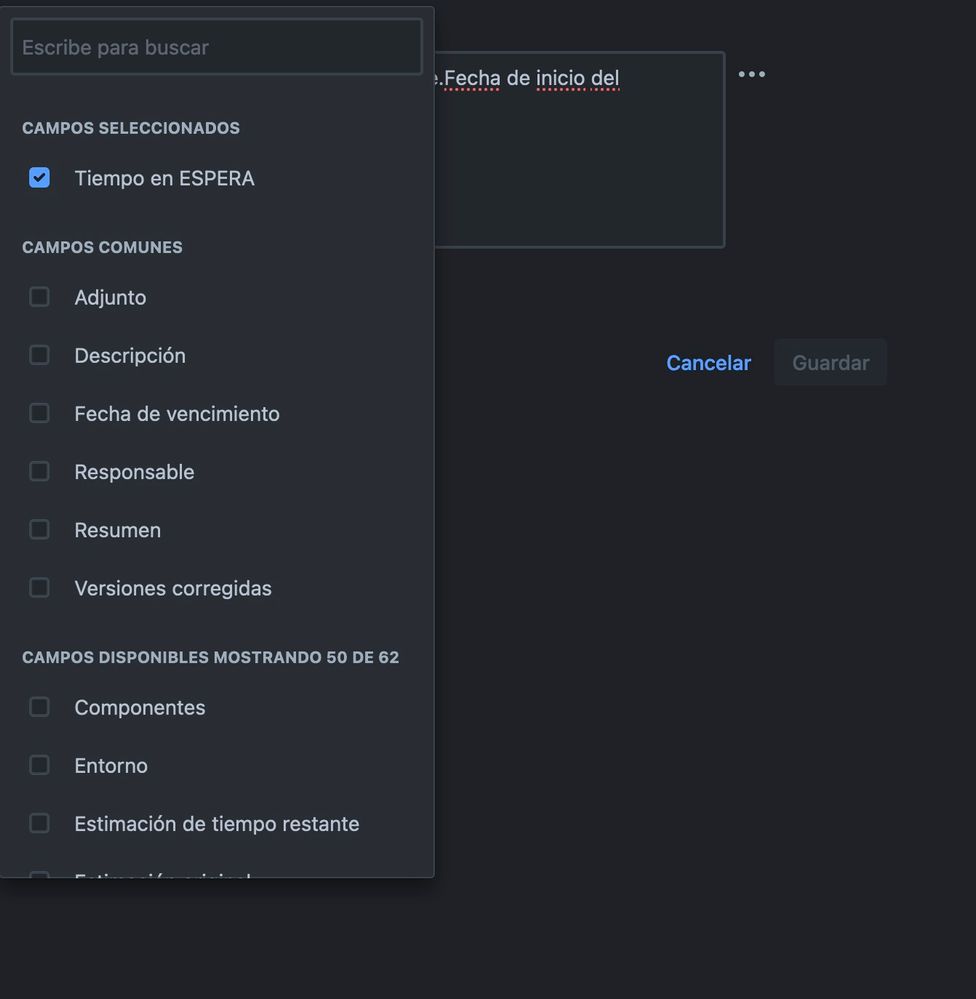

Buenas tardes equipo, una consulta relacionada a este tema:
¿Cómo puedo hacer para que el valor que se escribirá en el campo "Tiempo en ESPERA" se sume al existente en ese campo?
Gracias.
Trudy P Claspill
August 21, 2023
Puede usar la sintaxis matemática que se muestra en la parte superior de esta página:
https://support.atlassian.com/cloud-automation/docs/jira-smart-values-math-expressions/
Donde he colocado "X", sustituya todo el valor inteligente que ha creado para calcular el valor de la diferencia, incluidas las llaves.
{{#=}}{{issue.Tiempo en ESPERA}} + X{{/}}
