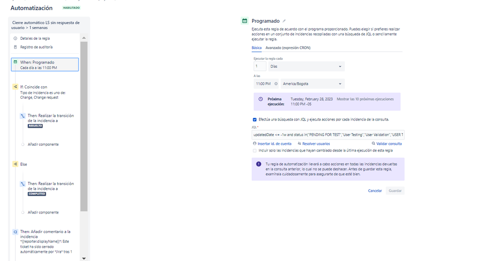

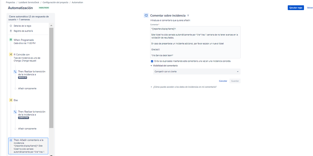

Cuento con una automatización de cierre de incidencias sin gestión por parte de los usuarios, pero en los log de la automatización no me permite ver la cantidad total de los cuales se ejecuto la regla.
Es posible agregar alguna campo para que llegue por correo o slack el listado total de los casos que fueron cerrados.
Adjunto configuración Actual:
Quedo atento gracias

Si cuento con una búsqueda JQL:
updatedDate <= -1w and status in("PENDING FOR TEST","User Testing","User Validation","USER TESTING")
Agradecería me apoyaras con el ultimo paso, de configuración para el envió de correo, con las incidencias afectadas, ya que no tengo una automatizcion  base de configuracion.

¿Está incluyendo una declaración JQL en su activación programada?
Si, en cambio, ejecuta ese JQL con la acción Buscar problemas, podría iterar a través de la lista de resultados para ejecutar los pasos que ya tiene y luego tener una acción separada al final para enviar un correo electrónico con una lista de todos los problemas.

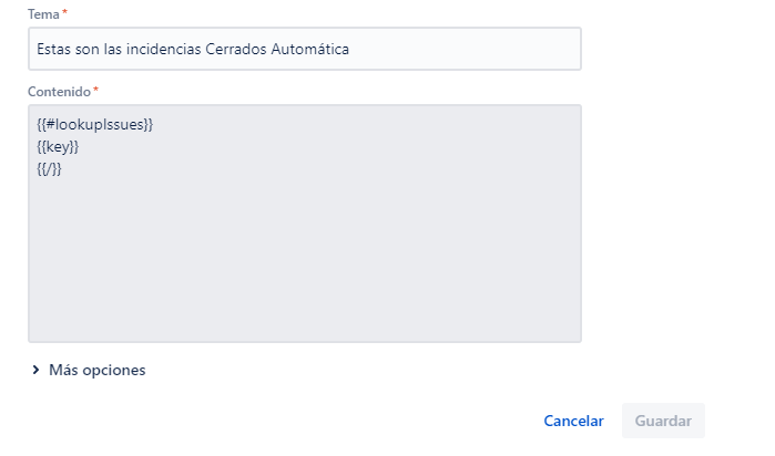

Utilizaría una acción Enviar correo electrónico con este contenido para enviar un mensaje con la lista de problemas incluidos en la acción Buscar problemas. Puede agregar texto adicional fuera de las variables {{ }}.
{{#lookupIssues}}
{{key}}
You would use a Send Email action with this content, to send a message with the list of issues included in the Lookup Issues action. You can add additional text outside of the {{ }} variables.
{{#lookupIssues}}
{{key}}

realice el ajuste de la automatización:

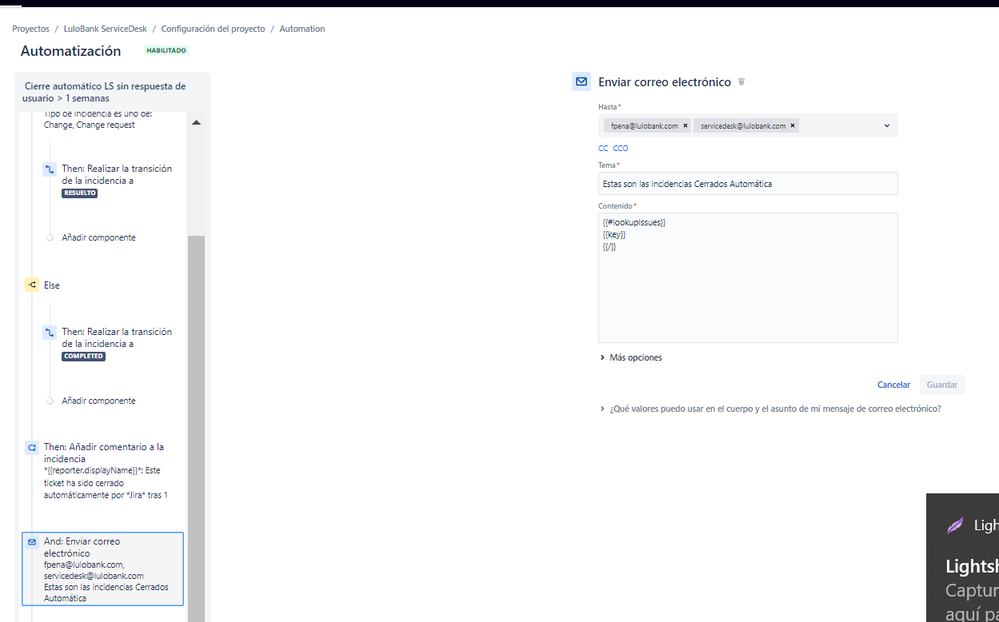

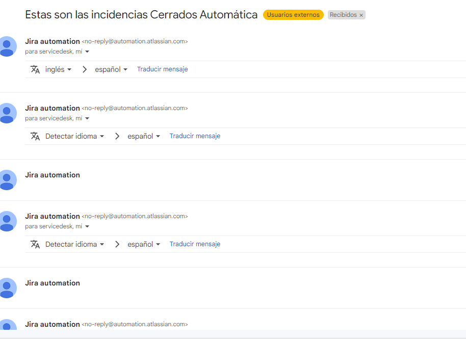

Correo.png llega el correo pero en blanco:
Estare haciendo algo mal?

Muestre el uso de toda la regla de automatización nuevamente ya que ha realizado cambios en ella.
Please show use the entire Automation Rule again since you have made changes to it.

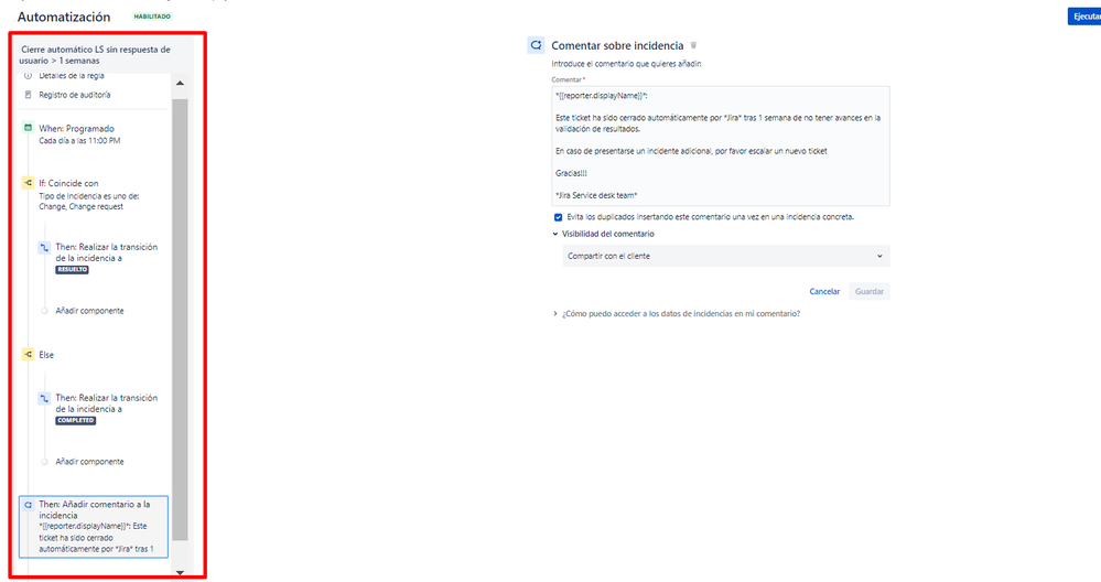

Esas imágene no muestran todos los pasos de la regla. Necesito ver todos los pasos por favor. Adjunte varias imágenes si es necesario.
That image does not show all the steps in the rule. I need to see all the steps please. Attach multiple images if necessary.
Fredy Alexander Pena
February 28, 2023

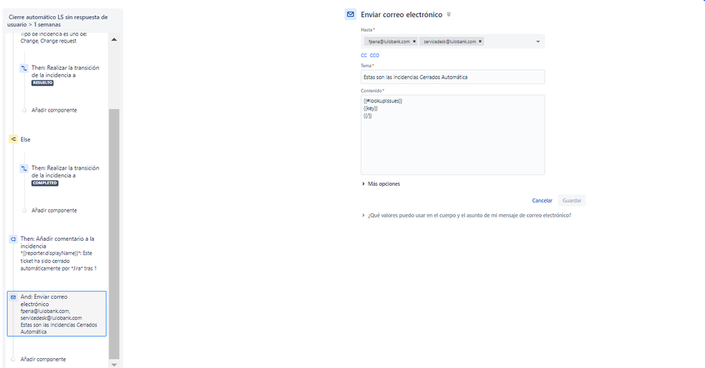

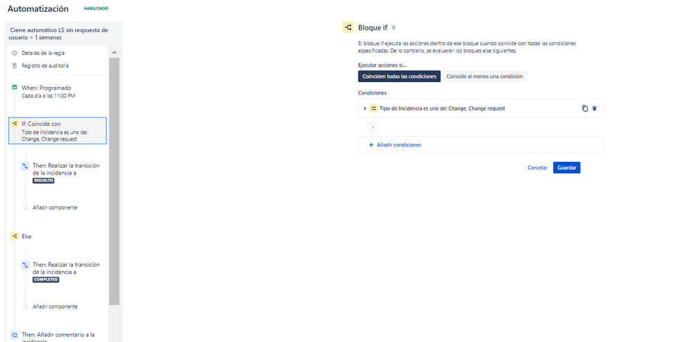

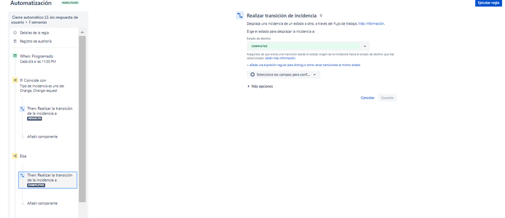

Hola te comparto varias captura de la automatización

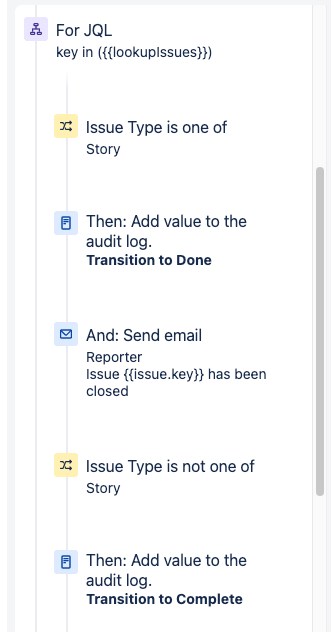

Trudy P Claspill
February 28, 2023
Gracias por esa información adicional.
El correo electrónico está en blanco porque no ha incluido una Acción de búsqueda de problemas, como recomendé en mi primera respuesta.
Debe eliminar la instrucción JQL del desencadenador programado.
Luego debe agregar la acción Buscar problemas inmediatamente después del Activador de programación y colocar la instrucción JQL en esa acción.
Deberá cambiar la forma en que ejecuta las declaraciones de comparación.

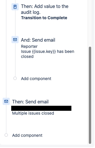

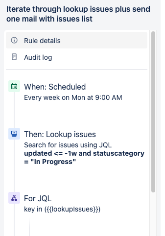

La nueva estructura de reglas se vería así:

You need to remove the JQL statement from the Scheduled Trigger.
You need to then add the Lookup Issues action immediately after the Schedule Trigger, and put the JQL statement in that action.
You will need to change how you execute the comparison statements.
The new rule structure would look something like this:
