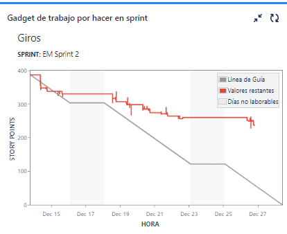

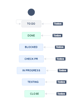

Les comento que nuestro flujo de trabajo incluye 2 estados en verde al que llamamos "finalizada" y otra como "close" (la última del flujo). El problema es que solo las que llegan al estado "close" descuenta los story points del trabajo pendiente que muestra el burndown chart y necesitamos que también el estado anterior "finalizada" descuento trabajo pendiente. Existe alguna configuración en el estado de las incidencias que permita descontar los story points? ¿O solo 1 estado de la incidencia del worflow puede considerar ese desscuento de story points?

Para un tablero de Sprint, el gráfico de avance grabará la información de los problemas que se encuentran en la columna más a la derecha en la Vista del tablero. Puede asignar varios valores de Estado a esa columna si desea que la quema se produzca en función de varios estados.
Tenga en cuenta que los problemas que se consideran completados para el sprint también se basan en la columna más a la derecha en su Vista de tablero. Si asigna los estados Listo y Cerrado a esa columna, los problemas en ambos estados se considerarán completos cuando cierre el sprint. Los problemas en ambos estados se eliminarán del tablero y del trabajo pendiente cuando se complete el sprint.
