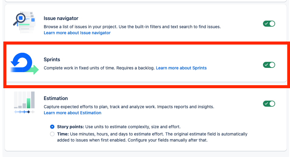

Eso no requiere cambiar el tipo de su proyecto.
Si está trabajando con un proyecto de software administrado en equipo, puede alternar entre el uso de un tablero Kanban y un tablero Scrum. Vaya a Configuración del proyecto > Funciones. Busque la función denominada Sprints y habilítela para obtener un tablero Scrum. Deshabilítelo para obtener un tablero Kanban.

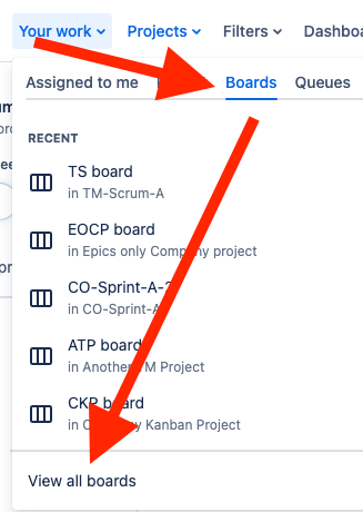

Para un proyecto de software administrado por la empresa, puede crear un segundo tablero para el proyecto que sea un tablero scrum.
En el menú Su trabajo, seleccione la pestaña Tableros y luego seleccione Ver todos los tableros.
En la pantalla Tableros, haga clic en el botón Crear tablero, luego seleccione el botón Scrum Board y haga clic en Siguiente.
Siga las instrucciones para crear un nuevo tablero a partir de un proyecto existente.

That does not require changing the Type of your project.
If you are working with a Team Managed Software project you can switch back and forth between using a Kanban board and using a Scrum board. Go to Project Settings > Features. Find the feature named Sprints and enable it to get a Scrum board. Disable it to get a Kanban board.
For a Company Managed Software project you can make a second board for the project that is a scrum board.
From the Your Work menu select the Boards tab and then select View All Boards.
In the Boards screen click the Create Board button, then select the Scrum Board button and click Next.
Follow the prompts to create a new board from an existing project.
