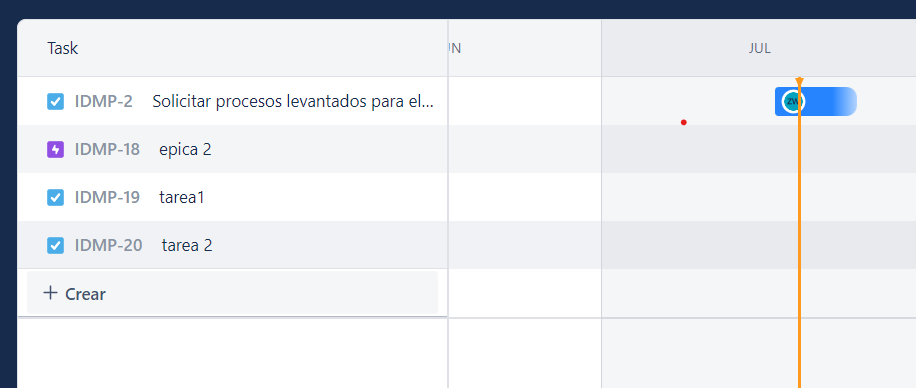

Hola, he creado un proyecto del tipo Gestión de Proyectos. Cambié un poco su configuración para poder crear épicas y tareas, el problema es que luego de asociar una tarea a su respectiva épica, en la vista de "lista de tareas" y de "cronograma" se ven de forma independiente TODAS las tareas, en vez de poder expandir y contraer la épica y que se desplieguen las tareas.
Tal como se muestra en la foto, las tareas IDMP-19 E IDMP-20 están asociadas a la épica IDMP18, pero se muestran de forma independiente, no puedo contraer para ocultar las tareas de la épica, ni expandir para mostrarlas, sino que siempre se ven de forma independiente. Hay manera de poder contraer y expandir las tareas de la épica en este tipo de proyectos?

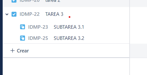

Para que se entienda mejor, quiero que se vea de esta forma, pero con épicas y tareas, NO con tareas y subtareas:

Hi @Paulina Carvajal Muñoz,
Yes, you are correct. The Project Management project is a business project (Jira Work Management), while Epics are a Jira Software feature. You can indeed add the issue type to a business project, but the hierarchy of issues is not foreseen there.
Hope this clarifies!
