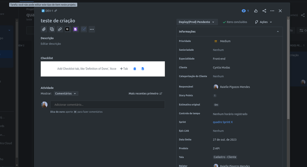

Bom dia,
Ao criar um item como "Task" ou qualquer outro tipo, não consigo fazer alteração do tipo de item dessa demanda, aparece apenas um aviso que "você não pode editar este tipo de item deste projeto"

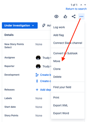

Você pode alterar o tipo de item clicando no ícone na parte superior, próximo à chave do item, somente se houver outro tipo de item no projeto que utilize o mesmo fluxo de trabalho.
Se não for esse o caso, você pode alterar o tipo de item clicando no botão ... no canto superior direito e selecionando "Mover".
Isso lhe dará uma tela onde você pode alterar o tipo de item e o projeto em que o problema existe.

You can change the item type by clicking on the icon at the top, next to the item key, only if there is another item type in the project that uses the same workflow.
If that is not the case then you can change the item type by clicking on the ... button in the upper right corner and selecting "Move".
That will give you a screen where you can change the item type and the project in which the issue exists.

Good morning,
When creating an item such as "Task" or any other type, I cannot change the type of item for that demand, only a warning appears that "you cannot edit this type of item in this project"

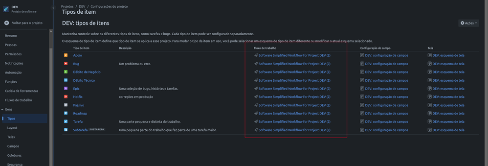

realmente, pelo mover da certo, mas onde posso ver a questão do "somente se houver outro tipo de item no projeto que utilize o mesmo fluxo de trabalho.", pois pelo que vi aqui, todos os meu tipos de itens tem o mesmo fluxo fluxo.png

Parece que todos os tipos de problemas têm o mesmo fluxo de trabalho.
A mensagem exibida na primeira tela é:
"Tarefa: Você não pode editar este tipo de item neste projeto"
Você consegue editar algum outro campo nesse problema específico?

It does appear that all the issue types have the same workflow.
The message that is displayed in the first screen is:
"Task: You cannot edit this type of item in this project"
Are you able to edit any other fields in that specific issue?
Do you have the Move Issue permission allocated to you in the Permission Scheme for this project?

actually, by moving it works, but where can I see the issue of "only if there is another type of item in the project that uses the same workflow.", because from what I saw here, all my types of items have the same flow

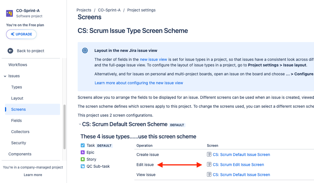

Encontrei uma possível resposta neste post:
https://community.atlassian.com/t5/Jira-questions/Cannot-edit-this-issue-type-in-this-project/qaq-p/1138619
Joseph W_ sugeriu que é necessário confirmar se o campo Tipo de problema está na tela que você associou à operação de edição no esquema de tela de problema associado a esse tipo de problema nesse projeto.
Acesse Configurações do projeto > Telas. Isso mostrará o esquema de tela do tipo de problema usado pelo projeto. Haverá seções para cada esquema de tela de problema usado no esquema de tela de tipo de problema. Encontre aquele que está associado ao tipo de problema Tarefa. Expanda essa área e será exibida a tela de problema associada à operação de edição.
Clique no link da tela associada à operação de edição.
Certifique-se de que o campo Tipo de problema esteja incluído nessa tela.
I found a possible answer on this post:
Joseph W_ suggested that there is a need to confirm that the Issue Type field is on the screen you have associated to the Edit Operation in the Issue Screen Scheme that is associated to that issue type in that project.
Go to Project Settings > Screens. That will show you the Issue Type Screen Scheme used by the project. There will be sections for each Issue Screen Scheme used in the Issue Type Screen Scheme. Find the one that is associated to the Task issue type. Expand that area and it will show you the Issue Screen associated to the Edit Operation.
Click on the link for the screen associated with the Edit Operation.
Make sure the Issue Type field is included on that screen.

nossa era isso mesmo, muitooooo obrigada! estava quase criando outro projeto kkk
