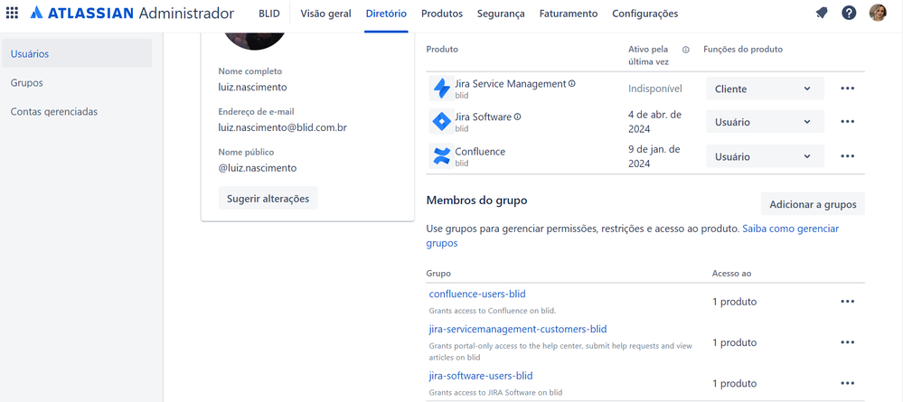

Tenho usuários que tem licença do Jira software e não possuem a licença do Jira Service Management. Anteriormente esses usuários tinha a licença de Jira Service Management e precisei fazer dowgrade desses usuários.

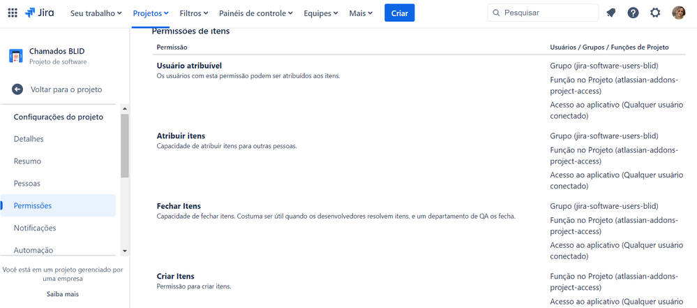

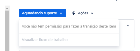

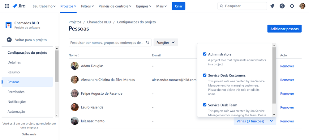

Porem agora eles não conseguem mexer nesse quadro (Chamados BLID), mesmo tendo a licença de usuário de Software e estando cadastrado como usuário no projeto do quadro.3.png
Aqui estão como está configuradas as permissões deste projeto.
Teria alguma outra configuração que devo fazer para liberar esta permissão?
