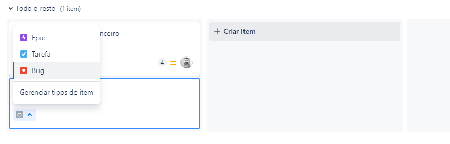

Estou visualizando a sprint ativa agrupada por Histórias, e embaixo de uma História sem subtarefas, vejo o ícone + item. No entanto, ele oferece apenas a opção de criar Epic, Tarefa ou Bug, e não Subtarefa. Isso não deveria ser possível no modo agrupado por Histórias? Por que a opção de Subtarefa não está aparecendo?

Se eu clicar na opção +Criar na linha Todos os demais, não terei permissão para criar uma subtarefa em uma história.
Para criar uma subtarefa em uma história que atualmente não possui subtarefas, você deve visualizar essa história individual e criar a subtarefa a partir dessa visualização.

If I click the +Create option in the Everything Else row, then I am not allowed to create a subtask under a Story.

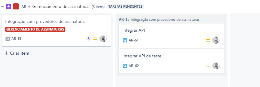

Company Managed project

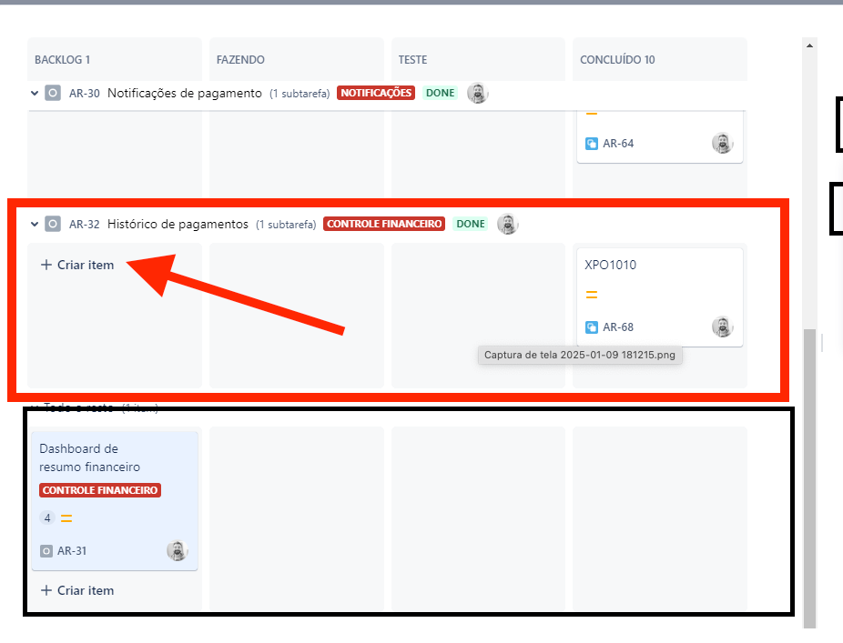

David Pereira
January 9, 2025
Eu só consigo criar uma subtarefa quando clico na história de usuário > + ADICIONAR > SUBTAREFA

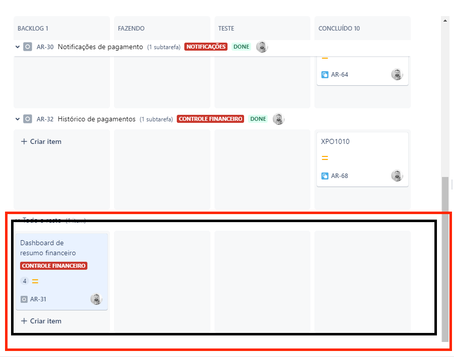

A linha "Todo o resto" é a linha "Everything Else" que mencionei na minha resposta. Através da visualização do quadro, você não pode adicionar uma subtarefa a uma história mostrada nessa linha.
A opção "+Criar item" nessa linha pode ser usada para adicionar um tipo de problema que seja apropriado para exibição nessa linha. Somente os problemas que não possuem subtarefas podem ser exibidos nessa linha. Qualquer pendência que tenha uma subtarefa será exibida em uma linha separada para mostrar suas subtarefas

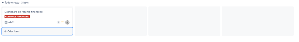

Você pode criar uma subtarefa no quadro apenas em Stories que já possuem subtarefas. Se você clicar na opção "+Criar item" em uma linha que é para uma única história, você poderá criar subtarefas nessa história específica.
