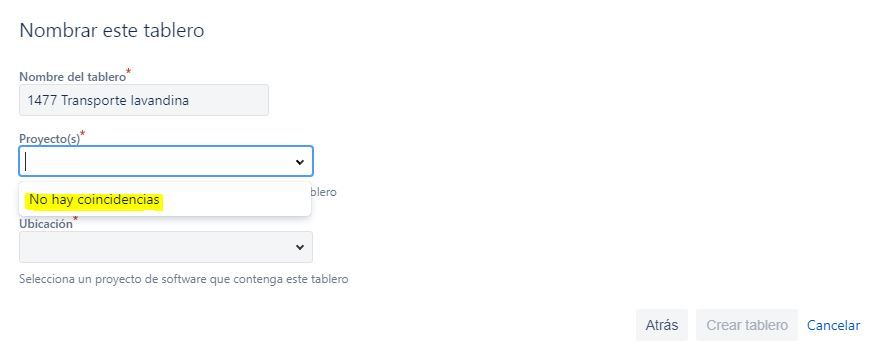

Buenas tardes. tengo un problema con la creación de un tablero kanban nuevo en un proyecto existente.
Sigo todo los pasos para generarlo pero en la ventana donde indico a que proyecto/s pertenece, no me da opciones.Captura.JPG
Cabe aclarar que tengo más de un proyecto activo pero no me deja elegir ninguno.

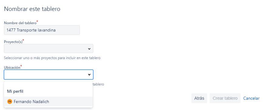

En la opción de ubicación, aparece mi nombre de perfil y no un proyecto.
Necesito que alguien me ayude a resolver este problema o me indique si es un error de Jira.

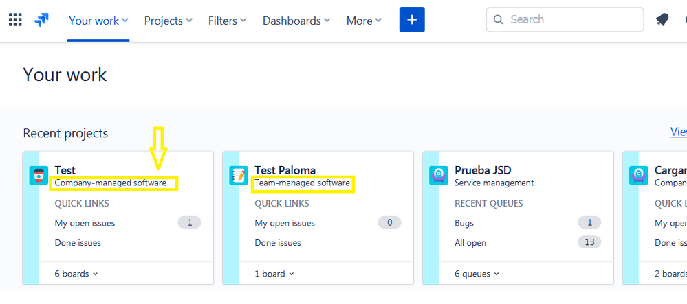

The projects you are trying to include are team or company managed projects?

You could check it here:
Regards
Fernando Nadalich
November 1, 2021
Perfecto! Cómo se puede ver en la imagen adjunta, el proyecto es "gestionado por el equipo"
¿Puede ser ésta la razón de mi problema? ¿Qué debería hacer en tal caso?
Paloma Fondon Araujo
November 1, 2021
Hi @Fernando Nadalich
Currently it is not possible to have more than one board in Team Managed projects, there is an open issue requesting this functionality: JSWCLOUD-17371
If you need to add more than one board to one of these projects, you can create the board from a filter, choose as location your profile and then add in the project a shortcut by pasting the URL of the board location, you can take a look at this article of @Jack Brickey, where he explains step by step how you can solve it
