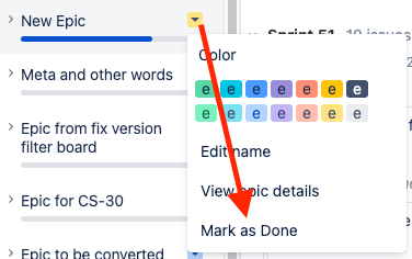

Hola @Adrian Gonzalez ,
La vista Backlog mostrará Epics que coincidan con los criterios de consulta de filtro de su tablero y que tampoco tengan el campo "Estado de Epic" configurado como Listo. Tenga en cuenta que los problemas de Epic tienen dos campos de estado: "Estado" (el campo disponible en todos los tipos de problemas) y "Estado de Epic". "Estado de Epic" es un campo que se usa solo en problemas de Epic. Inicialmente se establece en "To Do" cuando se crea el Epic. Se puede configurar como "Terminado" usando la opción "Marcar como terminado" en la pestaña Epopeyas.

Hello,
The Backlog view will display Epics that match your board's filter query criteria and that also do not have the "Epic Status" field set to Done. Note that Epic issues have two status fields - "Status" (the field available in all issue types) and "Epic Status". "Epic Status" is a field used only in Epic issues. It is initially set to "To Do" when the Epic is created. It can be set to "Done" by using the "Mark as Done" option in the Epics tab.
