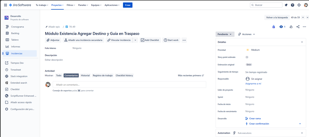

Dentro de la pantalla de incidencias, puedo localizar todas las incidencias, usaré como ejemplo la incidencia TK-49

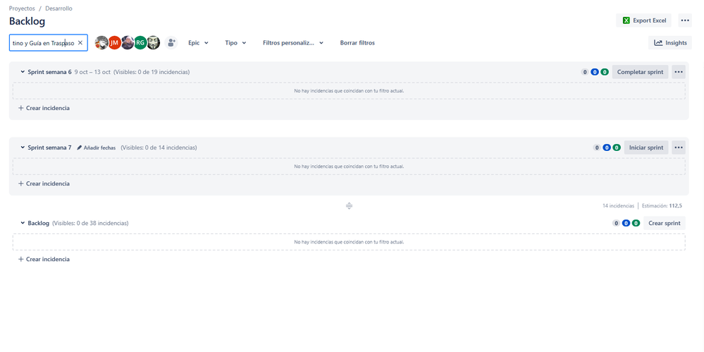

Si la busco dentro del Backlog esta no se muestra en ninguno de los desplegables de sprint o backlog

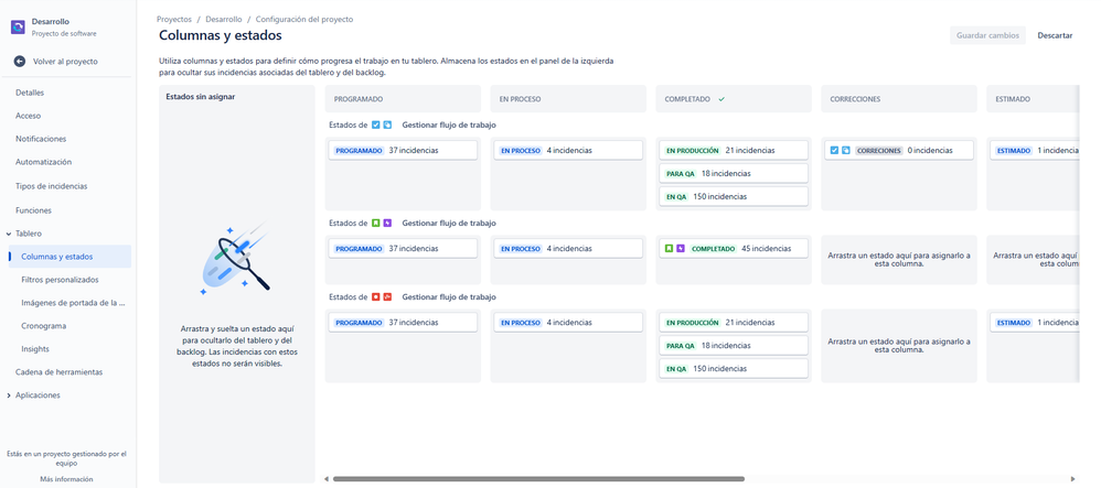

Screenshot 2023-10-15 135700.pngDentro del tablero, tengo todos los estados asignados a columnas

El estado de la emisión de ejemplo TK-49 es Pendiente. No veo ese estado mostrado en la tercera imagen que proporcionó que muestra los estados asignados a las columnas. Pero tal vez su imagen simplemente no muestre esa columna.
Tus estados también aparecen ordenados de forma extraña en sus columnas.
Jira clasifica los problemas en tres categorías principales y los codifica con colores:
Tareas pendientes es gris
En progreso es azul
Listo es verde
Tradicionalmente, los estados se asignan de modo que los problemas avancen de izquierda a derecha, de gris a azul y a verde. Los tuyos están entremezclados. Mi primera sugerencia es que reorganices tus columnas para que todos los estados grises estén a la izquierda, azules en el medio y verdes a la derecha.
Además, en un proyecto administrado por equipo, cuando un problema pasa a un estado verde, Jira configura automáticamente otro campo llamado "Resolución" en "Listo" y completa el campo Fecha y hora de resolución. Los problemas en estado verde no se mostrarán en la sección de la lista denominada "Registro pendiente" porque se consideran completados. No es necesario que los problemas completados estén en el trabajo pendiente porque no queda trabajo por hacer, por lo que no es necesario continuar con su seguimiento.
