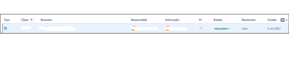

Tengo los tickets con diferentes niveles de prioridad, pero al momento de visualizar los tickets listados al ingresar en Filtros - Ver todos las incidencias, veo que una incidencia en el listado aparece con prioridad baja pero en el listado aparece con prioridad alta.
Sin importar si cambio la prioridad, no se modifica en el listado.
Subo un ejemplo

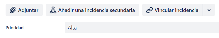

En la primera imagen vemos que Pr para el caso que se muestra, esta en Medio. Pero si entramos el ticket vemos que la prioridad esta en Alta.

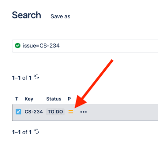

El campo Prioridad integrado que incluye la visualización de íconos y la visualización de texto mostrará solo el ícono en los resultados de búsqueda, pero tanto el ícono como el texto cuando esté viendo el campo en un número.

La imagen de pantalla que proporcionó no muestra el ícono en el campo. Eso me sugiere que quizás el campo Prioridad que está viendo en el problema no sea el campo Prioridad integrado.

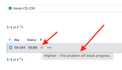

Otra posibilidad es que esté utilizando el mismo icono para múltiples valores de Prioridad. Después de haber cambiado el valor de Prioridad en el problema y actualizar los resultados del filtro, coloque el mouse sobre el ícono de Prioridad en los resultados del filtro. Debería mostrarse el valor del texto relacionado. Compruebe si ese valor de texto coincide con el valor que seleccionó en el campo.

The built-in Priority field that includes the icon display and the text display will show just the icon in search results, but both the icon and the text when you are viewing the field in an issue.

The screen image you provided does not show the icon in the field. That suggests to me that perhaps the Priority field you are viewing in the issue is not the built-in Priority field.
Another possibility is that you are using the same icon for multiple Priority values. After having changed the Priority value in the issue and refreshing the filter results, hover your mouse over the Priority icon in the filter results. The related text value should display. Check if that text value matches the value you selected in the field.
