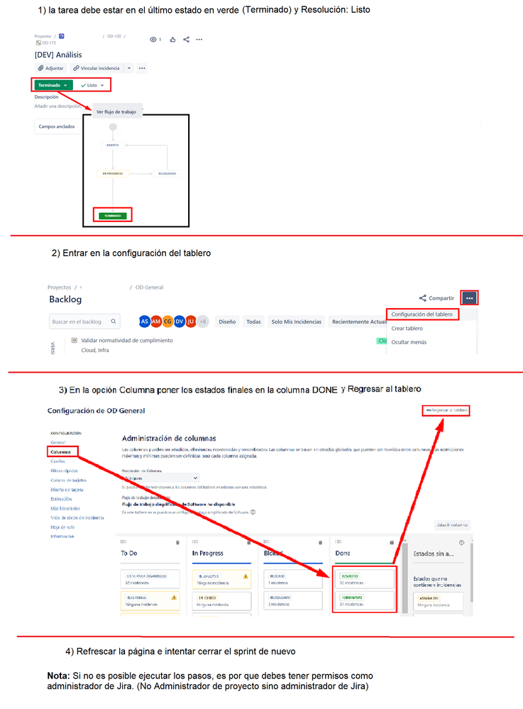

Laura Catalina Morales Parra
November 29, 2022
Hola, aquí una guía de 4 pasos, ojalá sirva ;)

Hola @Emiliano Salviola ,
Quizá hay tareas que no están completas pero que están filtradas por el filtro del 'board'.  Puedes compartir una captura de pantalla con el mensaje? Hay más detalles sobre qué subtareas no están finalizadas?
SI hay un estado en concreto que es aceptable como finalizado pero que no es usado en el 'board', puedes añadirlo a la columna 'done' en la 'board configuration'.
Si el error está quejándose de una o varias tareas en particular, puedes cambiarlas al estado 'in progress' (o algo que no es 'done') y te debería dejar cerrar el sprint (la tarea junto con las subtareas se movería al siguiente sprint o al 'backlog').
