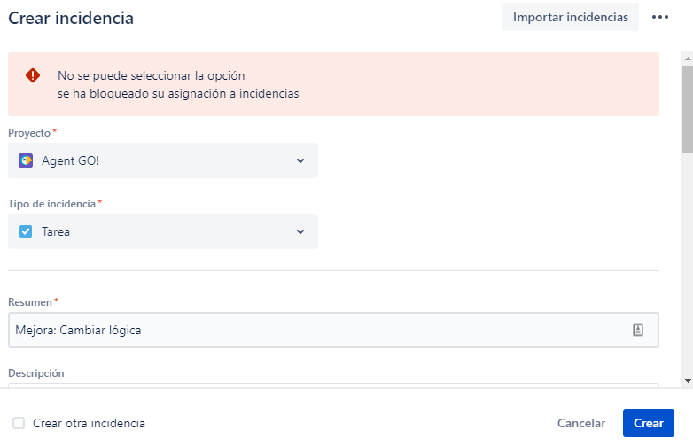

Intento generar una incidencia en el proyecto desde el botón "Crear", completo todos los campos obligatorios y al momento de querer confirmar, aparece un error que dice "No se puede seleccionar la opción se ha bloqueado su asignación a incidencias". Se intentó desde diversas cuentas y perfiles realizar la misma acción sin tener resultado positivo.

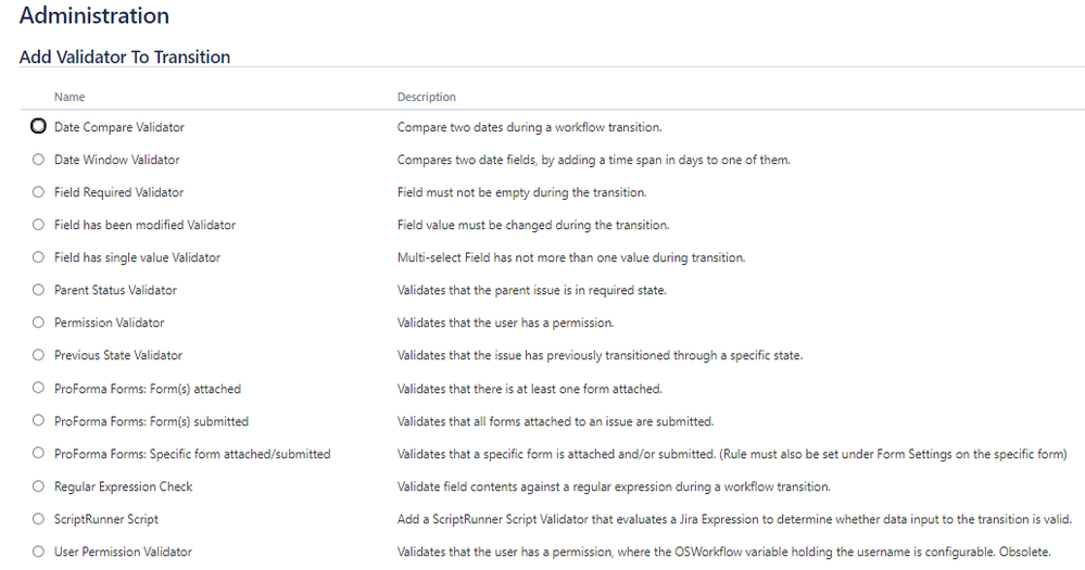

It could be a validator that at the time of creation is checking some specific characteristic of the creating user (you should check the workflow in the creation transition).
If you use Script runner... you should check if there is any script in the creation that prevents the creation of incidents and if so, who is allowed to create them to solve the situation.

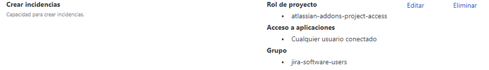

Tenemos permisos de creación de incidencias. Hemos intentado con diversos roles y, lo que hasta hace una semana nos permitía, ahora no podemos hacer (respecto a crear incidencias en proyectos).

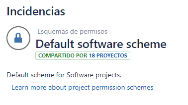

- Desde el esquema de permisos, para crear incidencias está la siguiente configuración, dentro del esquema por defecto.

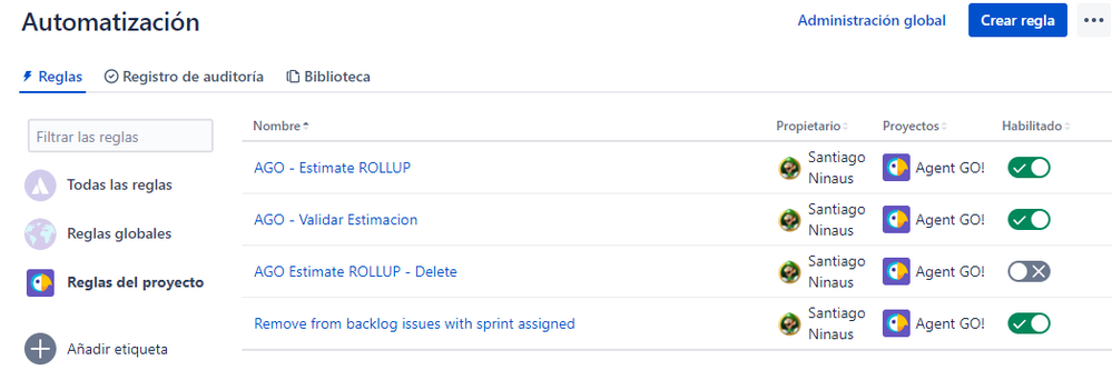

- Las reglas de automatización que tenemos para el proyecto difieren de la creación de incidencias. Se relacionan con la estimación.Crear.PNGEsquemas.PNGAutomation.PNG

Una vez revisado el esquema de permisos y las reglas de automation, podrias revisar en la transicion de creacion del workflow, si existe algun validador que impida la creacion de las issues? Independientemente de si el workflow está compartido, el validador puede revisar distintas opciones tales como:
También puedes revisar si, en caso de utilizar ScriptRunner, existe algun script que esté limitando la creacion de las issues de alguna manera?
