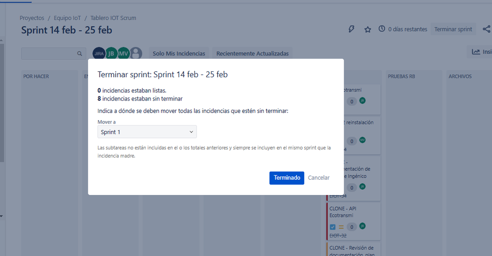

Necesito terminar un sprint en jira software en el tablero scrum y no me lo permite
YEIXON ARMANDO PINZON BERMUDEZ
February 28, 2022
Cuando yo le doy terminar me dice que hay incidencias sin terminar y ya finalice los estados , coloque estimaciones y puntos de historia pero aun asi no pude terminar los sprintCaptura de pantalla 2022-02-28 142352.png
Trudy P Claspill
February 28, 2022
Yo no hablo español. Estoy usando una aplicación de traducción. Espero que se traduzca esto claramente.
Para que un problema se considere completado al final del sprint, el problema debe estar en la columna más a la derecha del tablero. Tampoco debe tener subtareas incompletas. ¿Sus problemas completados están configurados en un Estado que está asignado a la columna más a la derecha en su tablero?

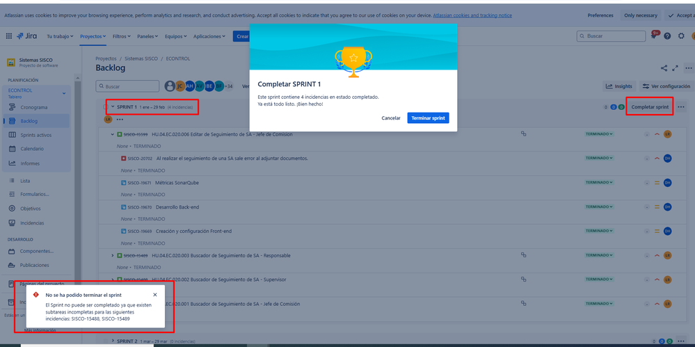

Buenas tardes, quiero cerra el sprint 01 pero no se puede cerrar.
Trudy P Claspill
November 25, 2024
Hola @Jeison Paul Tarrillo Colchado
El mensaje de error en la esquina inferior izquierda explica el motivo del problema. Los dos problemas que enumera tienen subtareas que no están en el estado Terminado. Para un problema en estado Terminado, todas las subtareas incluidas también deben estar en ese estado.
Hello @Jeison Paul Tarrillo Colchado
The error message in the lower left corner gives the reason for the problem. The two issues it lists have subtasks under them that are not in the Terminado status. For an issue in the Terminado status all of the subtasks under it must also be in that status.

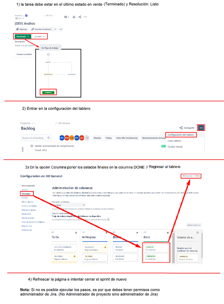

Hola, aquí una guía de 4 pasos, ojalá les sirva ;)
