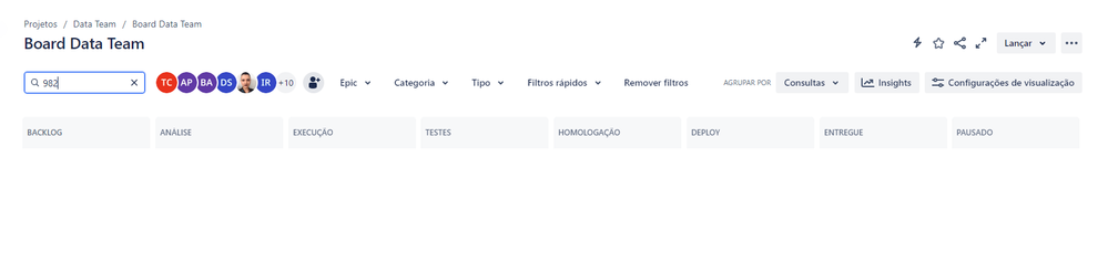

Essa é a visão que tenho quando procuro algum card que foi originado pelo Zendesk:

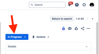

Se você puder visualizar o problema com um link direto, verá o status atual do problema no canto superior direito.

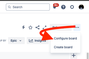

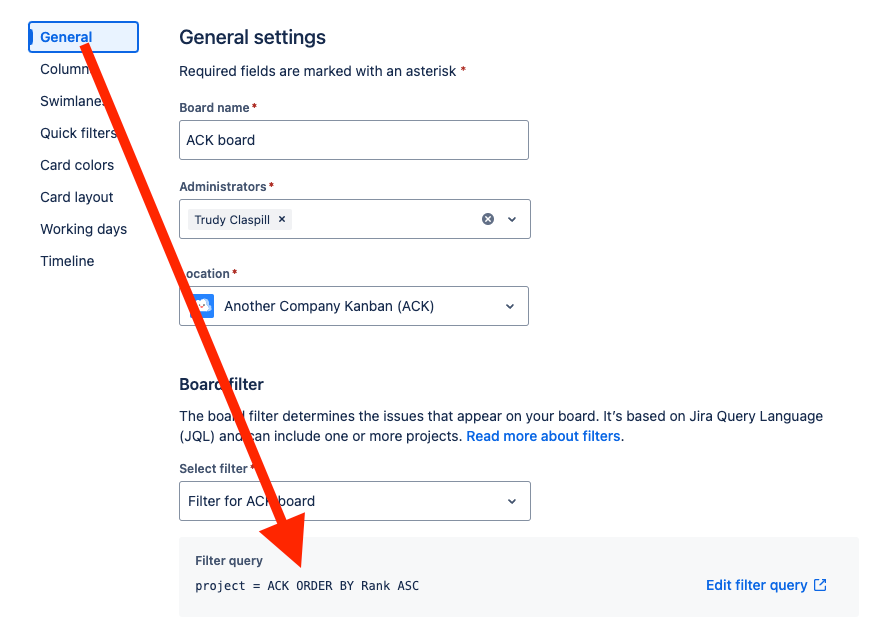

Para que um problema fique visível no quadro, ele deve primeiro estar dentro do escopo do filtro do quadro. Você pode revisar o filtro usado pelo conselho e confirmar se o problema atende a esses critérios? Você encontrará o filtro do quadro clicando no botão ... no canto superior direito acima do quadro. Em seguida, selecione Configurar placa. Em seguida, procure na tela Geral os detalhes do filtro.

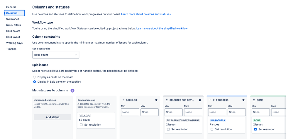

Em seguida, você deve confirmar se o status atualmente definido para o problema está mapeado para uma coluna no quadro. Na tela acima, clique na opção Colunas e confirme se o Status do problema ausente está mapeado para uma das colunas do quadro.

If you can view the issue with a direct link you will see the current Status of the issue in the upper right corner.
For an issue to be visible on the board it must first be within the scope of the board's filter. Can you review the filter used by the board and confirm that the issue meets that criteria? You will find the board filter by clicking on the ... button in the upper right corner above the board. Then select Configure Board. Then look on the General screen for the filter details.
Next you have to confirm that the Status currently set on the issue is a mapped to a column on the board. From the above screen click on the Columns option and confirm that the Status of the missing issue is mapped to one of the board columns.

This is the view I have when I look for a card that was originated by Zendesk:
