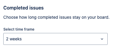

Vá para a opção Configurar Quadro encontrada sob o botão rotulado com três pontos no canto superior direito acima da exibição do quadro.
Selecione a página Geral.
Na parte inferior da página você verá uma opção para ocultar itens concluídos.

Olá Trudy!
Obrigado pela ajuda! Já apliquei e funcionou.
