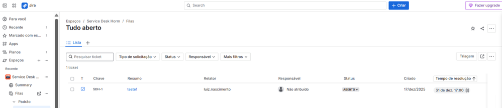

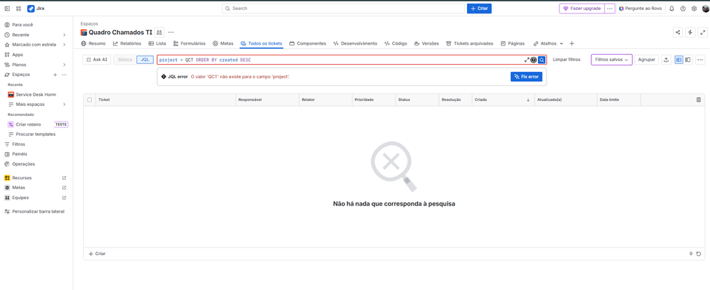

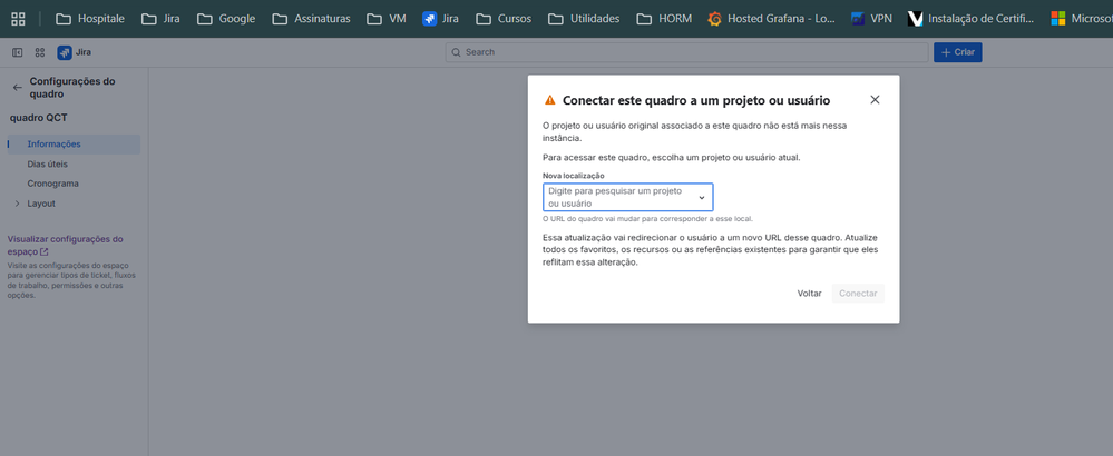

Quando eu entro nas configurações do quadro, aparece essa mensagem:

When I go into the board settings, this message appears:
Connect this board to a project or user.

Olá Luiz,
Não há necessidade de gritar usando letras maiúsculas.
Dito isso, o acesso a um quadro é determinado pelas permissões do filtro do quadro. Portanto, se alguém alterou essas permissões, isso pode ter bloqueado seu acesso ao quadro. Como alternativa, tente copiar o quadro e, em seguida, alterar o filtro usado por ele.
