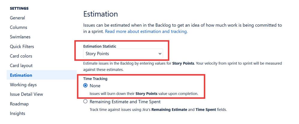

Hi @彥宏(Luke) 劉
我来帮助翻译^_^,@Walter Buggenhout 已经给出你检查路径
1. 请先检查Board--Settings中的 Estimation部分,是否设置为Estimation Statistic = Story Points,另外关注 Time Tracking = None
2.只有当Issues移动到最右侧的Column时,故事点才会被判定为完成,此时曲线会发生变化
