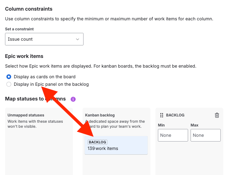

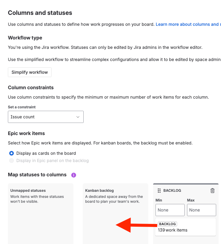

ボード設定 > レイアウト > 列 > Epicの作業項目
現在の設定:
  • ボードにカードとして表示
もう一方の選択肢:
  • バックログのエピックパネルに表示する
はグレーアウトしております、選択できません。
画面上の説明を見る限り、カンバンバックログが有効になっていないことが理由のように見えます

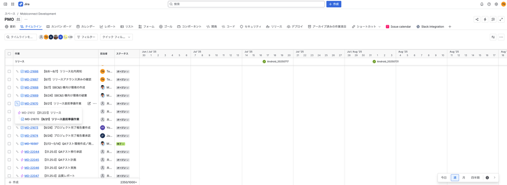

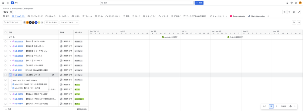

タイムライン画面で「フィルターをクリア」を実行しましたが、表示内容は変わりませんでした。
タイムライン画面のスクリーンショットを添付します。
添付したスクリーンショットでは、以下の状態が確認できます。
  • MD-21612 が Epic です。
  • MD-21670MD-21671MD-21612 の子作業項目です。
  • Epic 詳細画面では、MD-21670MD-21671 が「子作業項目」として正しく表示されています。
  • タイムライン画面でも親子関係自体は認識されているように見えます。
  • ただし、期待している表示とは逆に、子作業項目側の行を展開すると親 Epic が表示される状態になっています。
  • 期待している表示は、Epic MD-21612 を展開すると、その配下に MD-21670MD-21671 が表示される形です。
現在の表示:
MD-21670
MD-21612
期待している表示:
MD-21612
MD-21670
MD-21671

3. ボードの設定を変更するには、そのボードの管理者である必要があります。ご質問の変更を行うには、まずボードの最初の列にあるステータスを「カンバンバックログ」列に移動させ、「バックログ」ビューを有効にする必要があります。ただし、それを行っても今回の問題は解決しません。

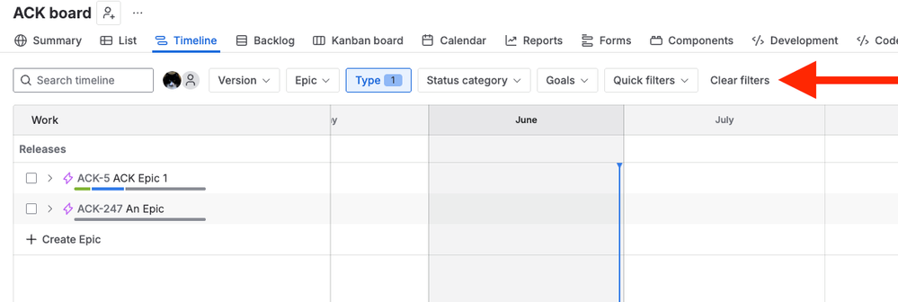

4. タイムラインビューでフィルターが設定されていないことを確認してください。「フィルターをクリア」オプションをクリックしてください。

3. You need to be an Administrator of the board to change its configuration. For that specific change you would need to first enable the Backlog view by moving the Status in your first board column to the Kanban Backlog column. But that would not fix your issue.
4. Make sure you do not have any filters set in your timeline view. Click the Clear Filters option.

スクリーンショットをお送りいただき、ありがとうございます。
ご質問の現象は、以下のページで説明されている変更に関連しているものと思われます。
https://community.atlassian.com/forums/Jira-articles/Upcoming-Uni​​fied-More-Powerful-Timeline-for-Jira-Software-Spaces/ba-p/3219209
具体的には、記事内の以下の2つのセクションに関連していると考えられます。
[変更点] フィルターが有効な場合、階層構造がフライアウトモーダルとして表示される
フィルター適用時の階層ビュー:エピックのグループ化、スプリントの表示/非表示、イニシアチブレベルの階層表示、および複数チームのフィルター
ご返信では「フィルターは適用されていない」とのことでしたが、それでもなお、これらの変更が影響している可能性があります。

I tried "Clear Filters" on the timeline screen, but the displayed content did not change.
I've attached a screenshot of the timeline screen.
The attached screenshot shows the following:
  • MD-21612That's Epic.
  • MD-21670is MD-21671a taskMD-21612
  • In the Epic details screen, MD-21670MD-21671are correctly displayed as "child work items".
  • The parent-child relationship itself appears to be recognized on the timeline screen.
  • However, contrary to what was expected, when you expand the row on the child work item side, the parent Epic is displayed.
  • The expected display is that MD-21612when you expand Epic, the following will appear under MD-21670it MD-21671.
Current display:
MD-21670
MD-21612
Expected display:
MD-21612
MD-21670
MD-21671
