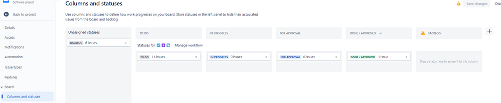

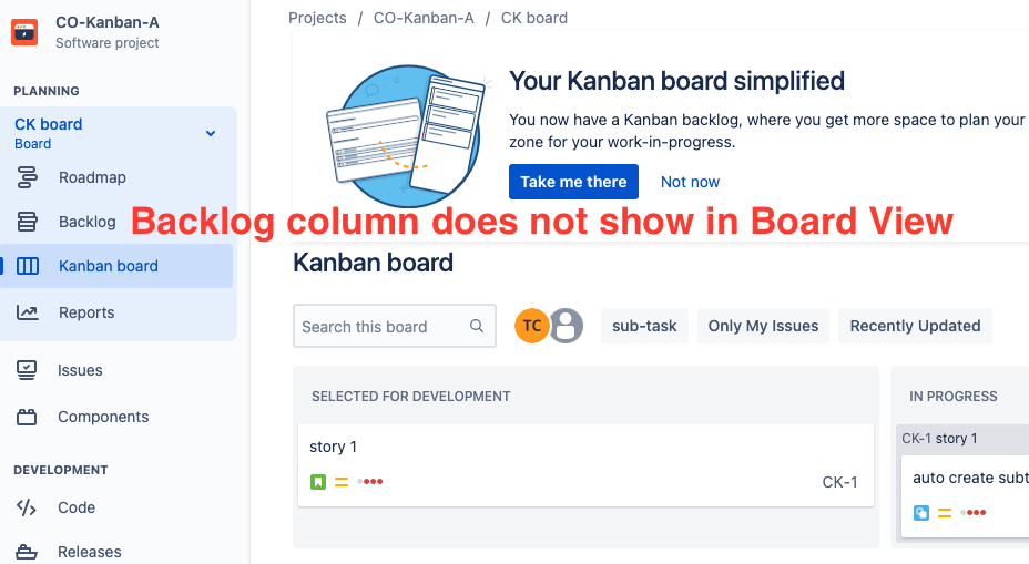

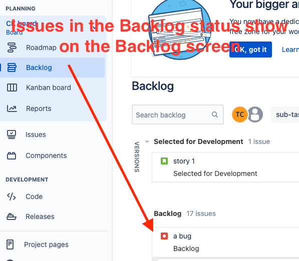

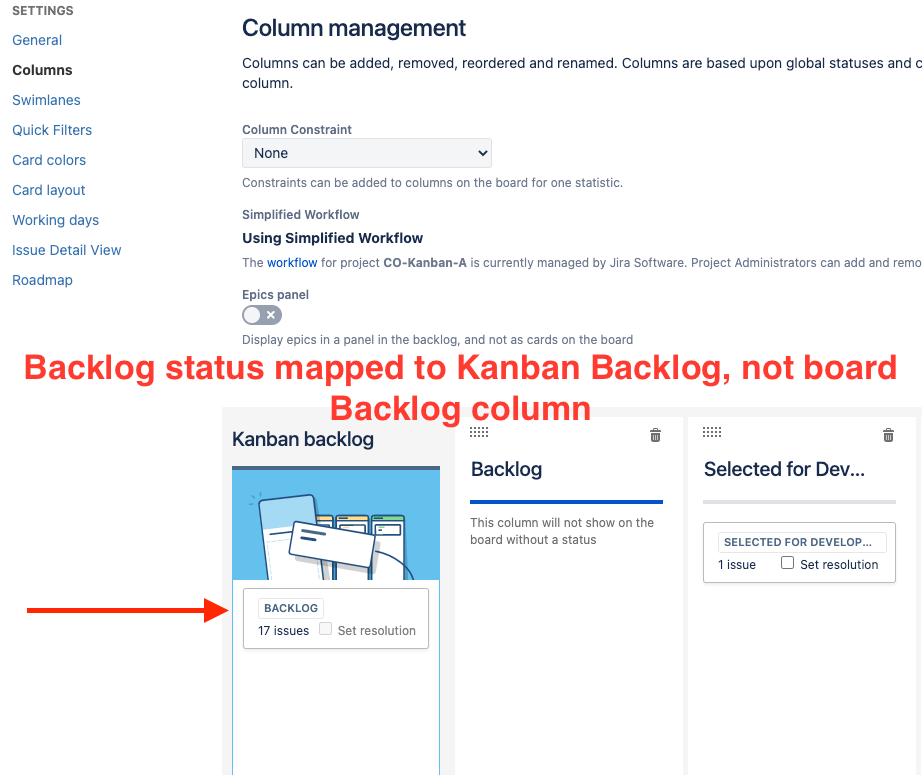

With a Company Managed project Kanban board that has the Backlog feature enabled, you map a Status to the Backlog "column". Any issue in this status will show on the Backlog screen rather than in the board view.
In the below screen I show the Board Settings > Columns where I have mapped the Backlog status to the "Kanban Backlog" section. That will make issues in that status show on the Backlog Screen rather than on the Board, as shown in the second and third images.
If you have no Statuses mapped to the Kanban Backlog, then there will be no Backlog screen and issues in all statuses are shown on the Board view.
If you are using a Team Managed Kanban board, then the Backlog screen does show all issues of all statuses divided into two sections; Backlog and Board. The Board section of the Backlog screen shows all the issues on the Board. The Backlog sections shows all the issues that you have not yet moved to the board. Neither of these sections is based on Status. An issue in any Status can be in either the Backlog or the Board.

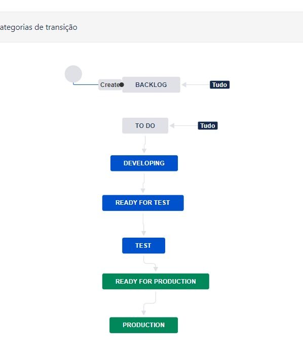

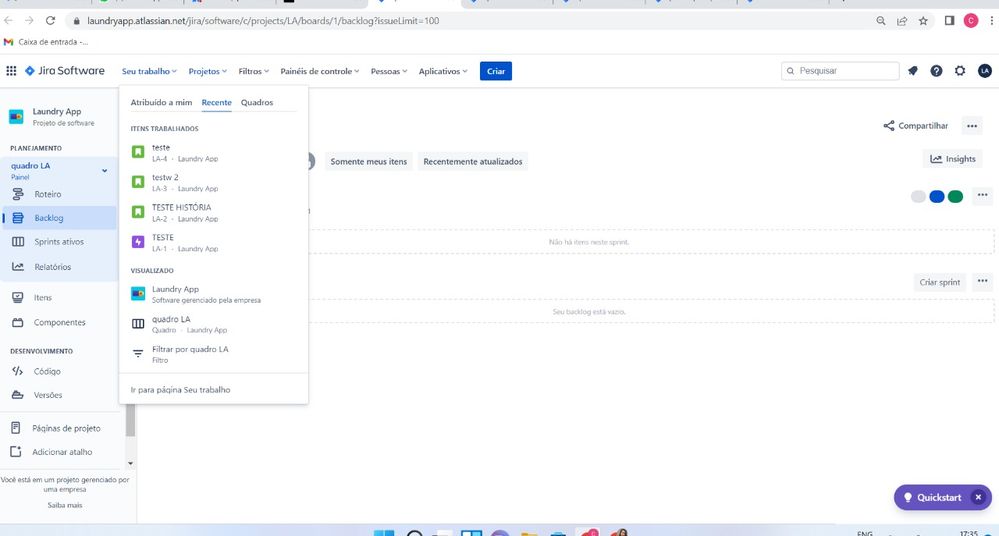

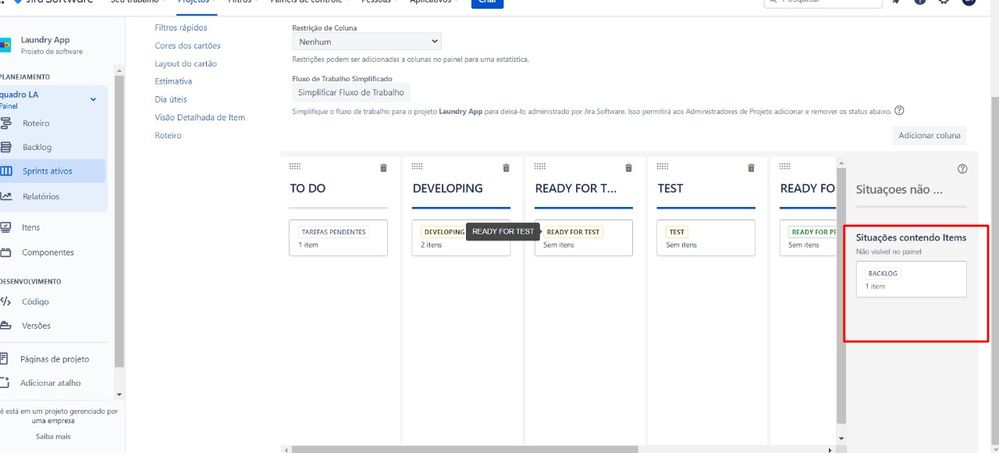

Laundry App
August 18, 2022
WhatsApp Image 2022-08-18 at 17.36.25.jpegÉ um projeto gerenciado pela empresa.WhatsApp Image 2022-08-18 at 17.36.52.jpegWhatsApp Image 2022-08-18 at 17.36.12.jpeg
Quando ADD o status backlog no quadro eles aparecem, mas ai tbm aparece no quadro.

@Laundry App
Se você tiver um status na seção Status não mapeados, os problemas nesse status não serão exibidos na tela Backlog ou na tela Board. Você precisa mapear o Status para uma coluna.
Com os quadros do Scrum, os problemas não são colocados no Backlog com base em seu status. Os problemas na seção Backlog da tela Backlog podem estar em qualquer status. A tela Backlog serve para organizar seus problemas por prioridade e colocá-los em Sprints.
O que determina se os problemas são exibidos na tela do quadro é se eles forem adicionados a um Sprint ativo (iniciado).
Quando você olha para a tela Backlog, os problemas na seção Backlog da lista e os problemas nas seções Sprint para sprints que não foram iniciados não serão exibidos na tela Board. O Status do problema não afeta a tela em que o problema é exibido.
