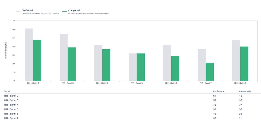

Quiersa realizar un reporte de JIRA en filtros en donde pueda exportar a excel la velocidad de todos los sprints de cada versión ya que el que da JIRA solo son los últimos sprints

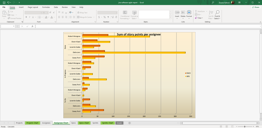

The Better Excel Export app comes with a Excel report template committed-vs-completed-report.xlsx which allows aggregating committed and actually-complete story points by project, sprint, epic, etc. It produces a native Excel pivot table (and pivot chart) you can freely re-configure!
You can find other Jira Software Excel reports in the export sample gallery.
(Discl. it is a paid and supported app developed by our team. Free for 10 users!)

No es posible obtener esa información con la funcionalidad nativa de Jira para sprints anteriores.
JQL tiene como objetivo brindarle información actual sobre problemas, no información sobre el estado del problema en algún momento del pasado.
El total de Comprometidos y Completados para cada sprint no se almacena de manera que se pueda acceder a él a través de filtros JQL ni de la API REST.
Comprometido requiere saber qué problemas se asignaron al sprint cuando se inició y el valor estimado en ese momento. Una vez iniciado el sprint, se pueden agregar y eliminar problemas y se pueden cambiar los valores de estimación.
Completado requiere saber qué problemas se asignaron al sprint y se completaron en el momento en que se cerró el sprint, y conocer el valor estimado de los problemas en ese momento. Una vez finalizado el sprint, se pueden cambiar los estados de emisión y también se pueden cambiar los valores de estimación.
Además, cada problema realiza un seguimiento de todos los sprints a los que se le ha asignado, siempre y cuando el problema no se elimine posteriormente del sprint. Pero no indica en el problema si el problema se asignó al sprint en el momento en que se inició el sprint.
Es posible que puedas encontrar una aplicación de terceros en Atlassian Marketplace que haya encontrado un método para extraer esta información.

It is not possible to get that information with native Jira functionality for past sprints.
JQL is intended to get you the current information about issues, not information about the state of the issue at some time in the past.
The total of Committed and Completed for each sprint is not stored in a manner that it can be accessed through either JQL filters nor the REST API.
Committed requires knowing what issues were assigned to the sprint when it was started and the estimation value at that time. After the sprint is started issues may be added and removed and the estimation values may be changed.
Completed requires know what issues were assigned to the sprint and completed at the time the sprint was closed, and knowing the estimation value for the issues at that time. After the sprint ends, statuses of issue may be changed and the estimation values may also be changed.
In addition, each issue keeps track of all the sprints it has ever been assigned to, as long as the issue is not subsequently removed from the sprint. But it does not note in the issue if the issue was assigned to the sprint at the time the sprint was started.
You may be able to find a third party app in the Atlassian Marketplace that has found a method to extract this information.
