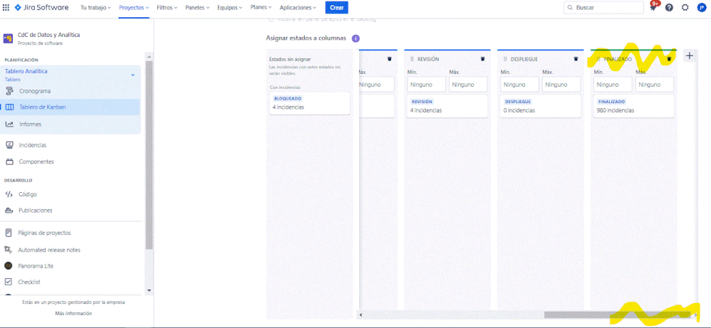

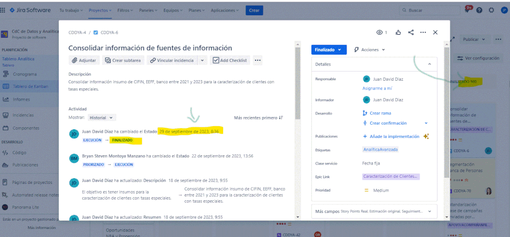

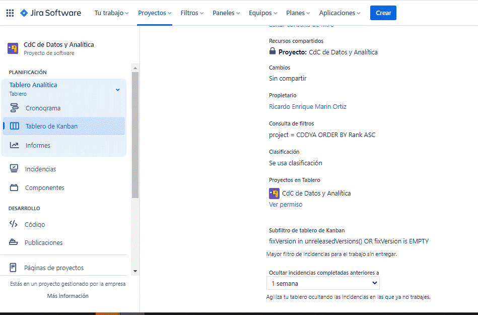

He configurado dentro un tablero kanban las incidencias como (Ocultar incidencias completadas anteriores a 1 semana - Agiliza tu tablero ocultando las incidencias en las que ya no trabajes. ) para que no se visualicen o muestren cuando ya llevan más de una semana en ese estado de finalizado, pero cuando voy al tablero aún sigue mostrando todas las incidencias existentes y más antiguas de 1,2,3,4,5 semanas atras y en otro proyecto si me funciona esa configuración, que más será que puedo revisar?Incidencias de más de 1 semana p.1.gifIncidencias de más de 1 semana p.2.gif

Hola Walter y gracias por tu respuesta, te informo que si, ese estado Finalizado es el último a la derecha de todas las columnas, igual creo que indendientemente de eso, al configurar que muestre solo las incidencias no mayores a 1 semana por ejemplo, deberia aplicar a todas las columnas o estados, pero no lo esta haciendo.
y el minimo o maximo de incidencias que esta en la siguiente imagen tampoco aplica, por que esos rangos hacen referencia es a la cantidad, más no tienen que ver con el tiempo!.
entonces seguimos con el problema de ver incidencias muy antiguas que no se ocultan.
