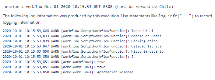

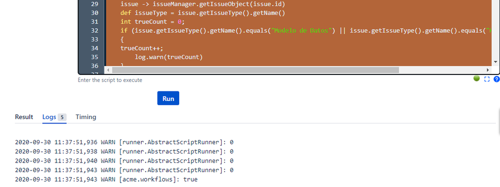

Desde la siguiente lĂ­nea de cĂłdigo que va a rescatar los tipos de issues dentro de una version seleccionada:
def issueType = issue.getIssueType().getName()
if (issue.getIssueType().getName().equals("Modelo de Datos") || issue.getIssueType().getName().equals("Hacking etico"))
return true
else
return false
Para esta casuística, estamos utilizando una version que contiene dentro 5 issues (1 de hacking etico/ 1 de Modelo de Datos/ 1 Historia usuario/ 2 Calidad Técnica).
El script me esta retornando los valores: [false, true, true, false, false] Lo cual esta correcto segĂşn el cĂłdigo mencionado.
Mi pregunta es, ÂżCĂłmo puedo condicionar que cuando el cĂłdigo me devuelva esos dos valores "true" (Tienen que ser los 2 true, no basta uno solo) se guarde en un campo que se llamara AprobaciĂłn con el valor: Aprobado? y en caso de que solo encuentre un "True" o ninguno, me guarde el valor: Sin tareas QA.
Te dejo el cĂłdigo completo, muchas gracias por tu ayuda ha sido demasiado util!

Ignacio Flores
September 30, 2020
@Gustavo FĂ©lix
Lo probé, pero sigue retornando true, te dejo imagen del resultado.

Gustavo Félix
September 30, 2020
Bueno, es que el trueCount debe estar fuera de tu cuando estés iterando tu listado de issues. Igual , se estaba inicializando en 0 trueCount por cada vez que iterabas , entonces siempre iniciaba en 0 y no se acumulaba la cuenta.
Intenta de esta forma, igual agregué unos warns para ver qué va imprimiendo.

Ignacio Flores
September 30, 2020
@Gustavo FĂ©lix
Efectivamente ahora funciono a la perfecciĂłn! muchas muchas gracias por tu ayuda Gustavo.

Estoy tratando de actualizar un campo personalizado en la misma postfunction, pero no esta haciendo nada. Como dato, lo ejecuta correctamente cuando estoy en la Script console, pero al ejecutar en una transición con post function no esta actualizando el campo, este es el codigo que añadí:
pd: Como se ve en el log se esta ejecutando el cĂłdigo, pero no esta actualizando el campo, me falta algo ? un commit o algo asĂ­ ?

Gustavo Félix
October 1, 2020
Bueno, algunas sospechas
1) Creo que issue deberĂ­a ser MutableIssue
MutableIssue issue = issueManager.getIssueObject(issue.id) as MutableIssue
2)En qué orden estás colocando la postfunction ?
Cuando agregas una postfunction, aparece
1.- Creates the issue originally
2.- Re index an issue to keep indexes...
