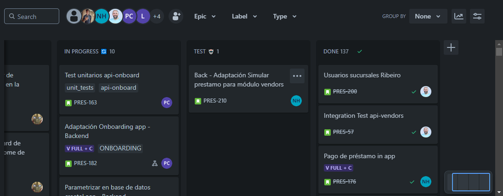

Hola, muy buenas.
Estoy teniendo el siguiente inconveniente: con mi equipo tenemos un tablero y vamos por el tercer sprint. Desde el sprint 1 que marcamos las tareas como "Done" y al finalizar el sprint estas mismas siguen apareciendo (como Done) y se mueven al siguiente sprint. Es así que el sprint 3 lo comenzamos con un total de 130 historias finalizadas, lo cual no corresponde.
Ya verifiqué toda la configuración, tengo todo correcto a mi entender, al igual que en todos mis otros tableros en los que no sucede esto sino que no se trasladan aquellas tareas que están completas.
¿Cuál puede ser el error?
Muchas gracias.
Hola @Nicolas Perez
Podrias enviarnos un screenshot del board?
normalmente esto ocurre cuando la columna DONE esta mapeado a otro STATUS (quizas in progress esta mapeado a la columna DONE por ejemplo). Las historias solo se consideran terminadas si están en la columna Final del tablero, independientemente del estado.
Para que un problema esté "DONE" (y, por lo tanto, no se traslade al siguiente sprint), él y todas sus subtareas deben estar en la última columna del tablero.
Mandanos el screenshot!
Saludos
Muy buen día Aaron, gracias por tu respuesta!
Te dejo la imagen del tablero. Actualmente la última columna es la de Done.
