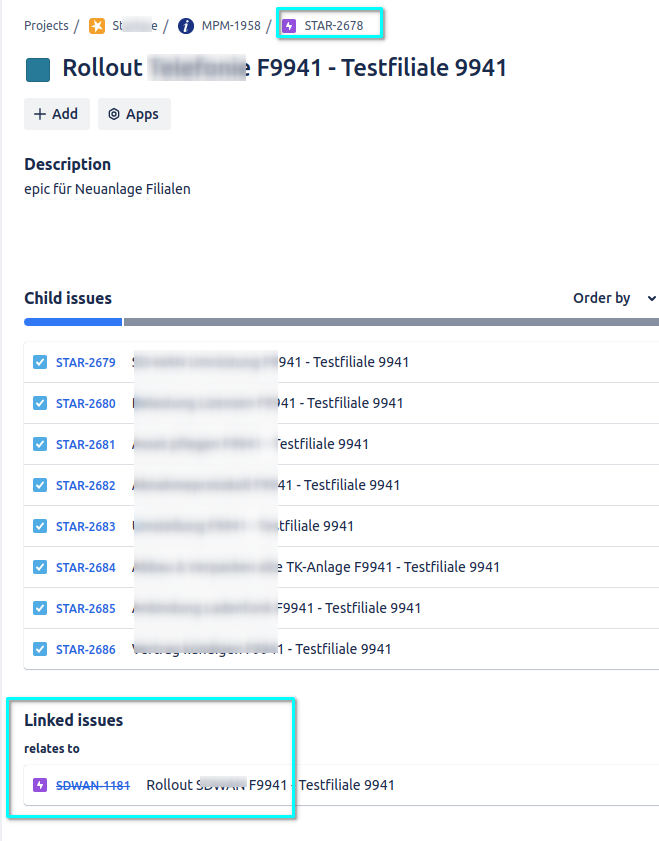

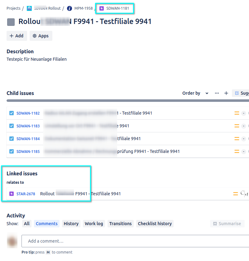

Es gibt 2 Projekte, in jedem Projekt gibt es 1 Epic für einen "Kunden". In jedem Epic gibt es mehrere Tasks. Die beiden Epics sind verlinkt, die Tasks nur mit dem jeweiligen Epic, dem sie zugeordnet sind.

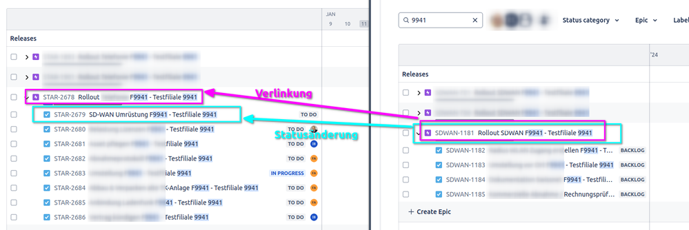

Gewünschte Automation wäre, dass bei Statusänderung auf "Done" von einem Epic im Projekt 2 ein Task im Projekt 1 ebenfalls eine Statusänderung bekommt. Was ich bisher nicht geschafft habe - den Task in Projekt 1 zu identifizieren, um die Änderung zu triggern.

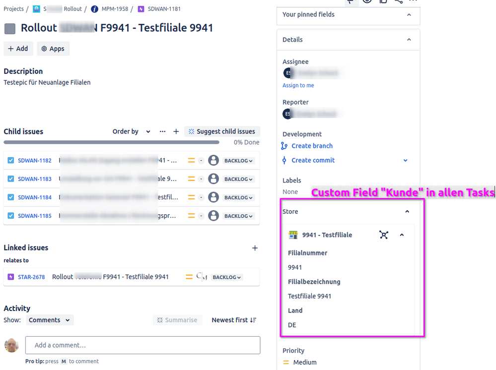

In den Tasks gibt es jeweils 1 Customfield für den "Kunde" - das Reporter-Feld kann nicht sinnvoll genutzt werden, da die "Kunden" keine Jira-User sind. JSM ist KEINE Alternative (haben wir auch im Einsatz, aber nicht für diese Aufgaben).

Your automation starts with a status change in the epic of project 2. The condition would be the status change to status Done. In this automation the triggerissue will always be this epic of project 2. (in your example SDWAN-1181).
Next step would be to use the relates to field to find the key of the epic in project 1. It is best to put this in a variable varEpicProjectOne as you would like to put its value into the audit log of the automation (to control it) and subsequently use this variable (which is in fact the key of the epic in project 1!) to find the task that matches the name containing the SD-WAN reference and maybe also the client reference.
