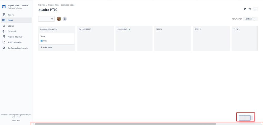

Gostaria de saber como fazer para alterar o tamanho das colunas de um quadro.
Leonardo Costa
August 27, 2021
Atualmente quando criamos um novo projeto, o tamanho das colunas ficam muito grandes. Quando criamos mais de 7 colunas, temos que ficar usando uma barra de rolagem para visualizar os restantes das colunas, além disso mostra uma miniatura do quadro.
Gostaria de saber se é possível configurar o quadro para que as colunas ficam do tamanho a qual todas aparece na tela, sem a necessidade de usar a barra de rolagem.

Oi Leonardo, Se for um projeto gerenciado pela empresa, você pode usar uma extensão gratuita do Chrome chamada Better Jira.

Hi @Leonardo Costa -- Welcome to the Atlassian Community!
Unfortunately there is nothing built-into Jira to adjust the column widths, or hide the ones you are not focusing on at the moment.  I added this suggestion to try to help with that: https://jira.atlassian.com/browse/JSWCLOUD-17698
Until something changes in Jira, you may want to look for any addons for your chosen browser  type, as there are some which can dynamically resize the columns.

Bill, obrigado pela resposta.
Fico triste por saber que não é possível configurar o quadro para redimensionar as larguras das colunas dinamicamente. Porém queria entender porque um de nossos quadros isso acontece e outros não. Por exemplo, temos um quadro que possui 11 colunas e independente do tamanho da tela ou navegador, todas aparecem. Temos um outro quadro com 10 colunas e o mesmo não acontece, fica conforme a imagem que coloquei na descrição.

Hi, Leonardo.
Without seeing some screen images where the columns fit and do not fit, I suspect that there is some content on the page which doesn't have any spaces/breaking characters and so the issue cards cannot get smaller.
The other possibility is that the browser view has been zoomed smaller (less than 100%) and so it fits in those cases.

Leonardo, boa tarde!!!
conseguiu resolver o problema? Do nada meu board ficou assim tbem. Até ontem não tinha esse problema. Já olhei configuração e não encontrei nada.
