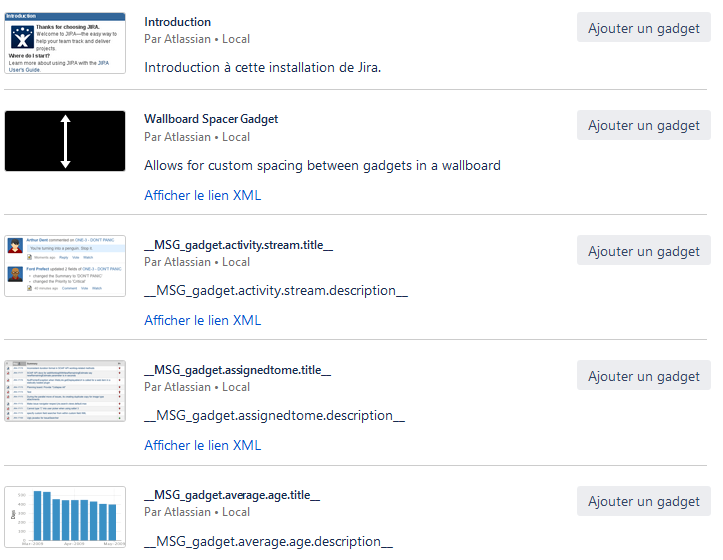

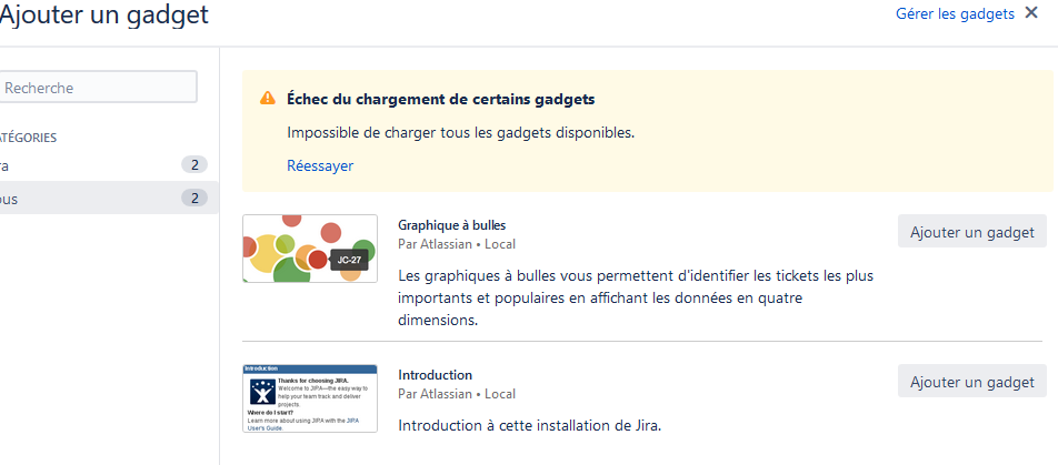

Thank you for your response. Indeed the error does not appear on another network. On the other hand, the gadgets still do not load. Do you have an idea?
At times I manage to load them but here's how they appear
Yes broken Gadget Title. Typical error when there is DNS issue.

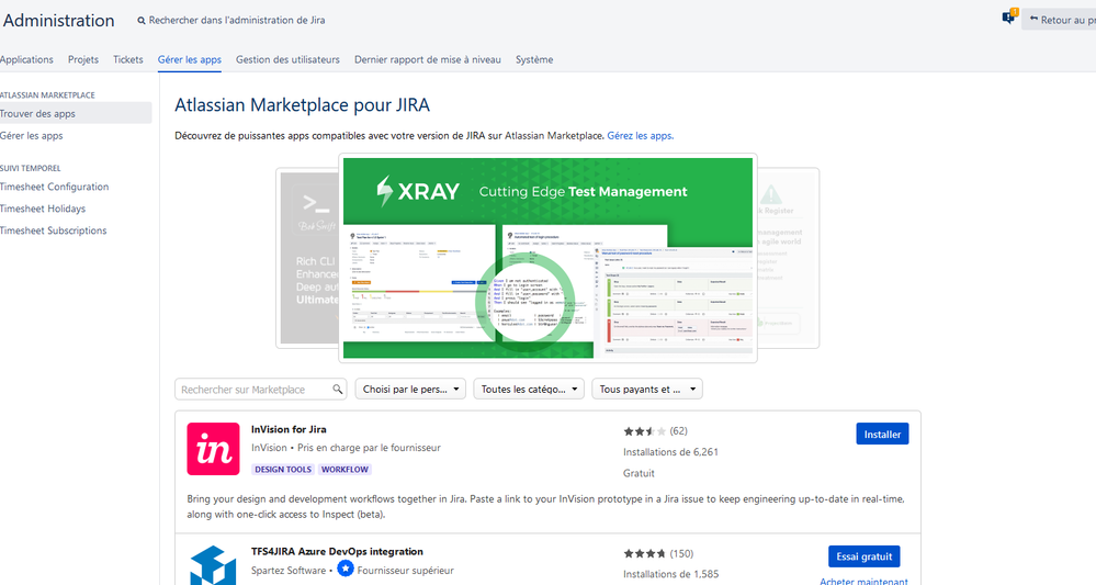

Are you able to access the Marketplace from Jira @Mathieu Lebougre ?

I am more than sure that when I have issues with Gadgets it is a Network issue.

Je vois que celui utilisé pour le Marketplace c'est 443... C'est du TCP ? Je crois que c'est celui la qu'il manque
443 c'est pour SSL et oui il se peut que ce soit celui qui cree tout ses problèmes.
Pourtant le Marketplace fonctionne ? De la part de l'admin réseau, il y a quelque chose d'autre a faire ? A part autoriser ces ports ?
Est ce que vous pouvez télécharger du Marketplace sans problèmes?
