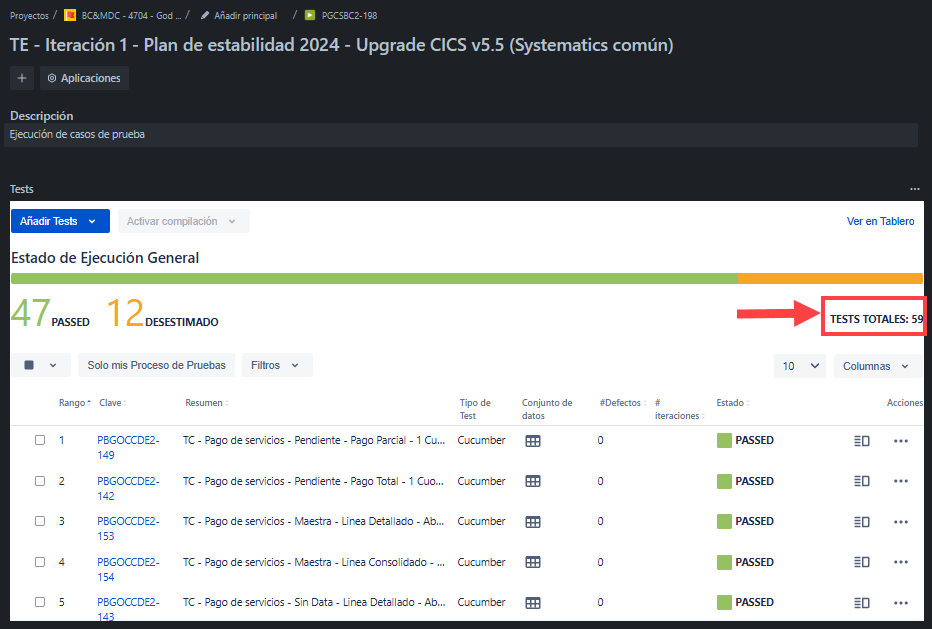

Quisiera hacer un filtro donde se muestre la lista de test case que forman parte de la ejecución de un test execution con la finalidad de generar un gráfico en el dashboard de Jira que muestre la cantidad total de casos ejecutados en un sprint vs la cantidad de errores encontrados.
Hasta ahora he realizado este filtro pero solo me muestra la lista de test execution y no encuentro la manera de sacar el contenido del mismo en relación a la cantidad de casos:
La idea es poder extraer esta información:

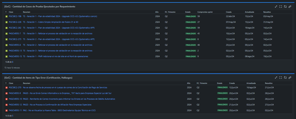

El motivo de la generación de dicho filtro es porque deseo realizar lo siguiente:
Quiero mostrar en un dashboard un gráfico donde se muestre la cantidad total de casos ejecutados vs la cantidad de ítems de error creados, todo esto durante un trimestre en específico. Sin embargo, no he podido obtener el total de casos ejecutados, sino que obtengo el total de test execution. He intentado colocar la información del total de casos en un campo numérico pero no puedo sumar dicho campo para obtener un total o por lo menos no he encontrado la manera de hacerlo.
La idea que tenia era poder generar un grafico de torta filtrado por tipo de ítem donde se vea el total de casos de prueba vs el total de errores, obteniendo nuestro indicador de calidad de testing.
Si pudieras ayudarme a fin de generar este informe o si debo utilizar otro plugin para obtener dicha información. Incluso estuve investigando sobre scriptrunner dado que enriquece la calidad de script en JQL permitiendo sumar campos por ejemplo.

No creo que sea  posible realizar esto de manera nativa en Jira utilizando JQL. Sin embargo, mediante el uso de Eazybi en combinación con Xray, considero que podrás obtener el gráfico que necesitas.
Te recomiendo ver esta documentación para comprender mejor la integración.
Espero que esto sea de ayuda!
