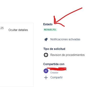

Saludos,
1. Como cerrar de forma automatica un ticket despues que pase 30 minutos apartir de un estado X
2. Me gustaria saber como permitir que el usuario que realiza la solicitud pueda cambiar el estado como se muestra en la imagen

Jhael Gomez
August 10, 2022
Hola @John Funk  gracias por la ayuda,
Con relacion al punto 2 que explicas tengo los estados listo, me gustaria saber como o donde configuro para que solo el informador o quien realiza la solicitud pueda cambiar a otro estado?

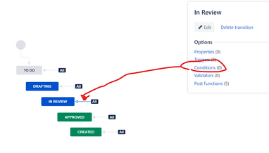

Jhael Gomez
August 12, 2022
La condicion es en la regla ?
La puede cambiar el estado de un ticket desde el Portal de Clientes ?
Si es afirmativo donde puedo hacer la configuracaion.
John Funk
August 12, 2022
Jhael Gomez
August 12, 2022
Muchas gracias por la ayuda @John Funk
ya agregue la condicion, solo me falta que el cliente pueda cambiar el estado desde el portal, me aparece deshabilitado, Que opcion me permite ?
John Funk
August 12, 2022
El cliente no puede Cambiar por el portal
