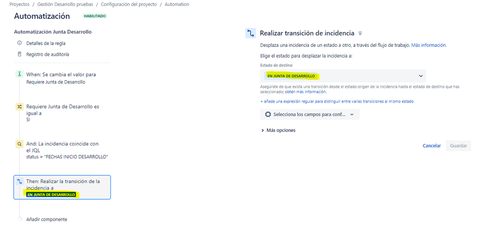

Estoy tratando de realizar una transición de incidencias mediante una automatización, sin embargo me brinda el siguiente mensaje
Realizar transición de incidencia
No se ha podido resolver el estado de destino. Si usas un valor inteligente, asegúrate de que este se resuelva en un ID de estado numérico o un nombre sin traducir para las incidencias (con el estado actual)
Sin embargo el Estado de destino que selecciono es uno de los que ya se encuentra definido en el flujo, a la vez he intentado agregar una expresión para distinguir entre varias transiciones, pero mantiene el error.

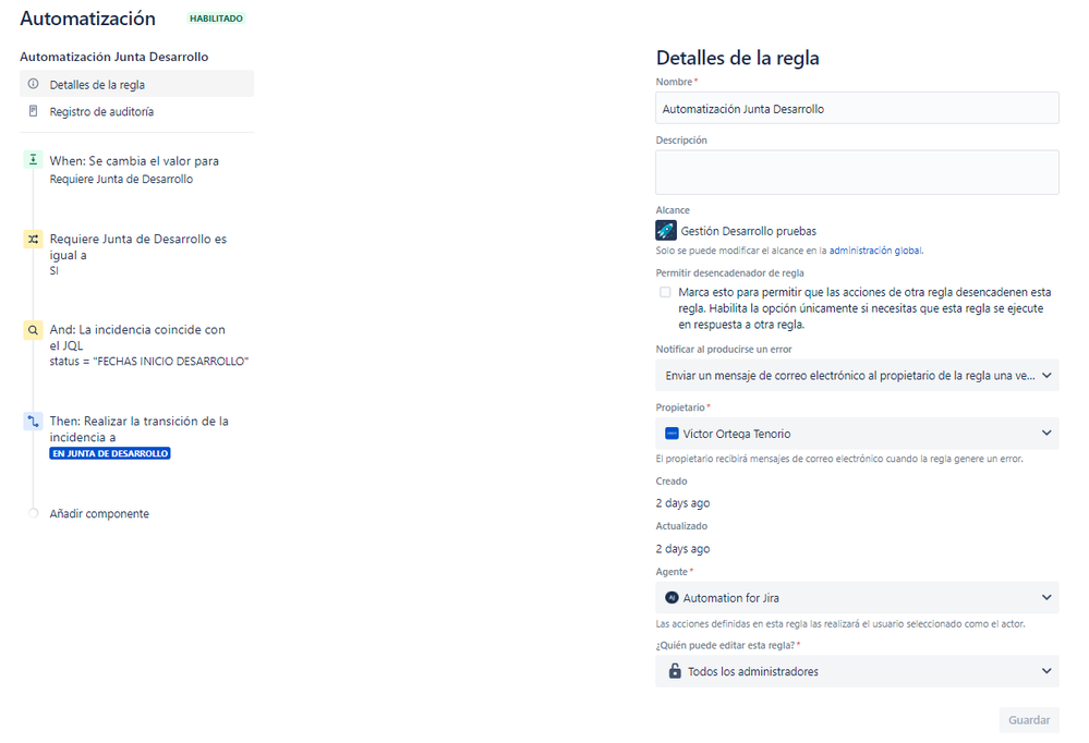

Muéstrenos los detalles de su regla de automatización. No podemos asesorarlo ni ayudarlo a diagnosticar el problema sin esos detalles.
Víctor Hugo Ortega Tenorio
August 3, 2022

¿Quién es el Actor para esta regla? El actor se muestra en la pantalla Detalles de la regla.
Este error puede ocurrir cuando el actor de la regla no tiene permiso para ejecutar esa transición de estado. ¿Tiene condiciones sobre esa transición en el flujo de trabajo que limitan quién puede ejecutarla? Asegúrese de que el actor especificado para la regla tenga permiso para realizar la transición.
August 3, 2022

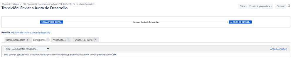

y las condiciones sobre esa transición son las siguientes

El actor de su regla es "Automatización para Jira". Tiene una Condición en las transiciones que dice que solo los usuarios especificados por el campo personalizado Cola pueden ejecutar la transición. ¿Qué tipo de campo es el campo personalizado Cola? Es probable que el actor de Automation For Jira no forme parte de los valores especificados en ese campo personalizado y, por lo tanto, no tenga permiso para ejecutar la transición.
Con esa condición establecida en la transición, el actor de la regla debe establecerse para que se ejecute como un usuario especificado en ese campo personalizado de cola. De lo contrario, la regla no podrá hacer la transición del problema.

Gracias, la condición era la que no permitía finalizar la automatización, la elimine y pudo realizarla correctamente

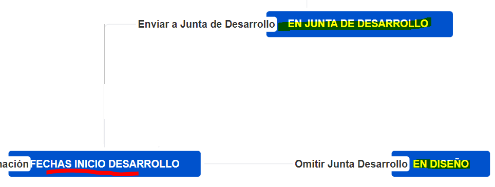

Los estados son los siguientes, el señalado en color rojo es el origen y en color amarillo los destinos, pero para cada uno va a depender las condiciones en la regla, las condiciones si se cumplen correctamente, el error propiamente es en la transición de la regla que no la cumple
