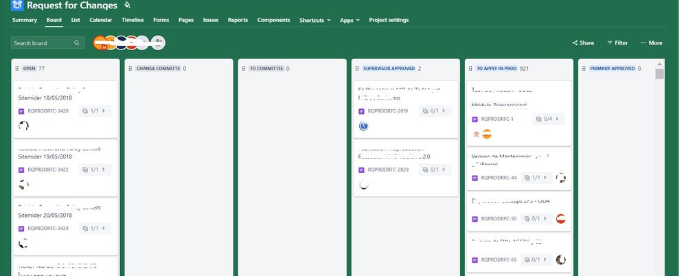

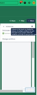

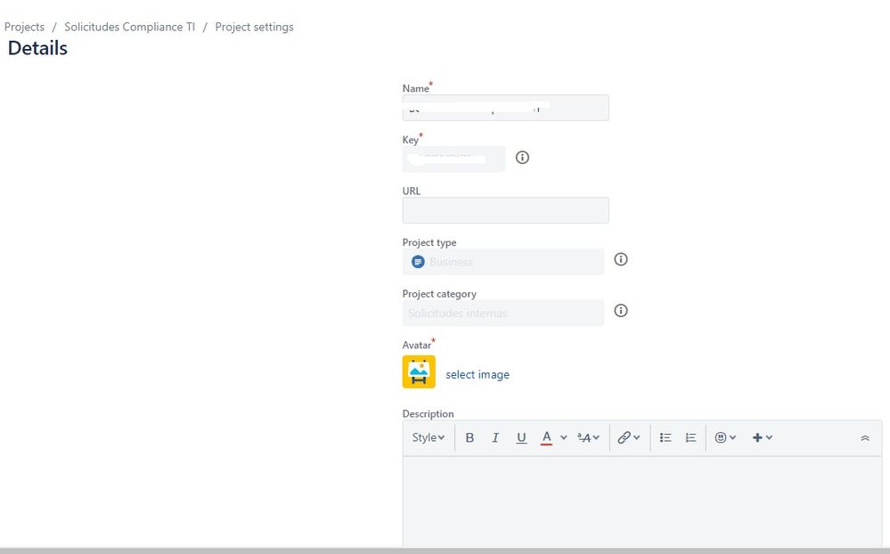

Hola yo tengo una duda referente a filtros, porque tengo un proyecto Kanban, pero tipo business, en el botón + no me da opción para ajustar el query ni ajustar nada del tablero, y me muestra solo estas opciones y este mensaje.
El problema, es que el tablero quedo como des actualizado solo esta trayendo los ticket viejos y no los recientes y los cerrado no se están visualizando tampoco, adicional este tablero fue creado por otra persona  que ya no esta en la empresa y se requiere para la gestión importante de un proceso.

John Funk
December 22, 2022
Hola @Marisela Noriega - Los tableros de proyectos empresariales no se pueden modificar. Sin embargo, puede crear un segundo tablero de Jira Software y usarlo con su proyecto empresarial. Aquí hay un artículo que escribí a principios de este año sobre cómo hacerlo. Lo siento, está en inglés, pero tal vez puedas traducirlo. Si es útil, por favor dale Me Gusta.
