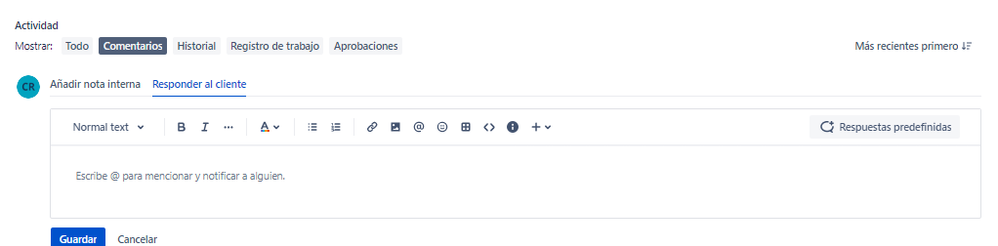

Hola! En comentarios me refiera a donde vamos documentando el requerimiento:
Y el campo comment me refiero a este:
Quisiéramos saber que valor da agregar información en el campo comments.

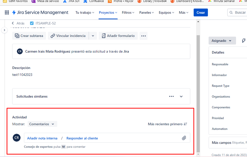

Estas parecen ser pantallas diferentes. ¿Puede proporcionar imágenes a pantalla completa para que podamos ver el contexto en el que se muestran?
Desde la primera imagen que proporcionó, creo que puede estar viendo un problema en un proyecto de gestión de servicios. Y esa primera imagen parece ser de la vista Detalles del problema que es visible para los agentes de administración de servicios.
No tengo claro de qué pantalla proviene la segunda imagen.

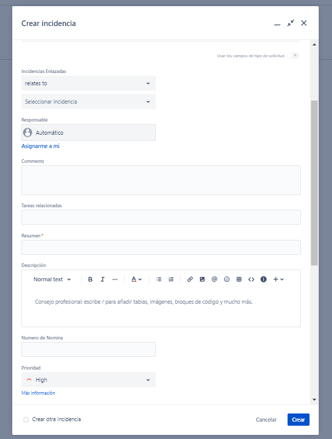

La primera imagen es de la parte de comentarios una vez creado el ticket:
El segundo campo comment es de la plantilla de creación de tickets

Gracias por esas imágenes adicionales. Eso es útil.
Si completa el campo Comentarios cuando está creando el problema, ¿aparece la información en la sección Comentarios que ve después de la creación del problema?
Cuando aparece un campo de comentarios en un cuadro de diálogo como el cuadro de diálogo Crear problema, generalmente le permite agregar un comentario que aparecerá en la sección Comentarios del problema. El campo Comentarios no suele mostrarse en el cuadro de diálogo Crear problema, pero es posible agregarlo a ese cuadro de diálogo y es posible que sus administradores de Jira lo hayan hecho.
Correspondería a su equipo y administradores determinar qué se debe ingresar en el campo y si eso agrega algún valor cuando está creando un nuevo problema.

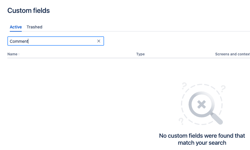

Podría bloquear el contenido real del campo en la imagen, si eso le permitiera compartir la imagen de la pantalla. Solo quería ver el nombre del campo y dónde se muestra dentro del resto de los campos del problema.
Si realmente es un campo personalizado separado, es posible que no tenga ninguna relación con la sección Comentarios del problema. No tengo suficiente información para sacar una conclusión al respecto.
Puede mirar los campos personalizados definidos para su sistema para ver si hay un campo personalizado llamado "Comentarios".
You could block out the actual content of the field in the image, if that would enable you to share the screen image. I only wanted to see the field name and where it displays within the rest of the fields of the issue.
If it is truly a separate Custom field, then it may not have any relationship to the Comments section of the issue. I don't have enough information to make a conclusion about that.
You could look at the Custom Fields defined for your system to see if there is a custom field named "Comments".

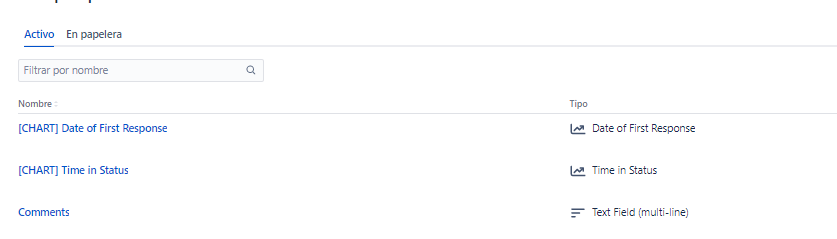

Carmen Irais Mata Rodriguez
May 8, 2023
Si justo es así, es un campo personalizado:
Trudy P Claspill
May 8, 2023
Eso sugiere que es un campo personalizado, separado de la funcionalidad de comentarios disponible en todas las ediciones.
That does suggest that it is a Custom field, separate from the Comments functionality available in all issues.
